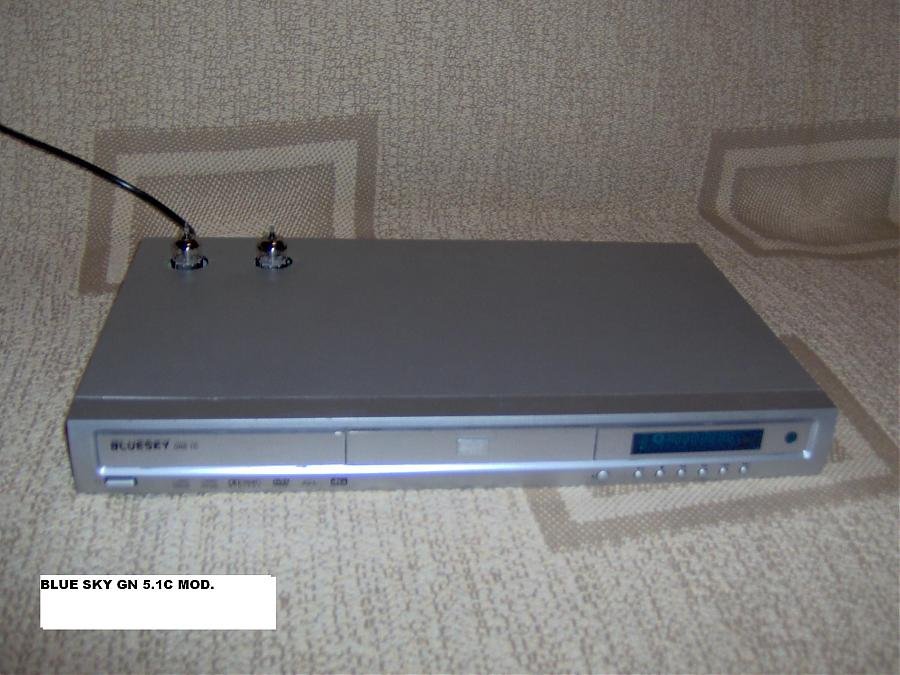

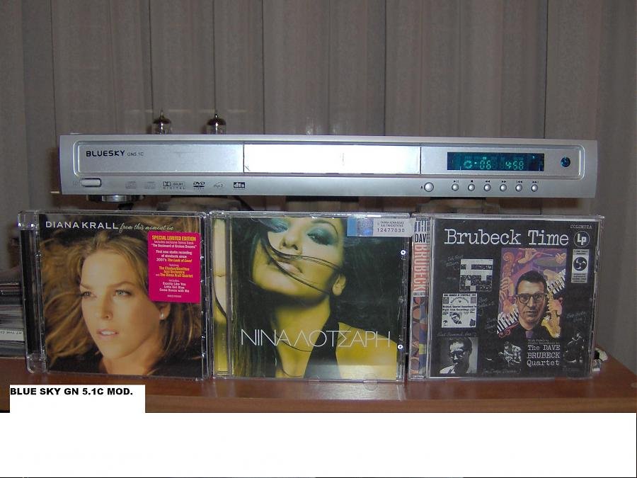

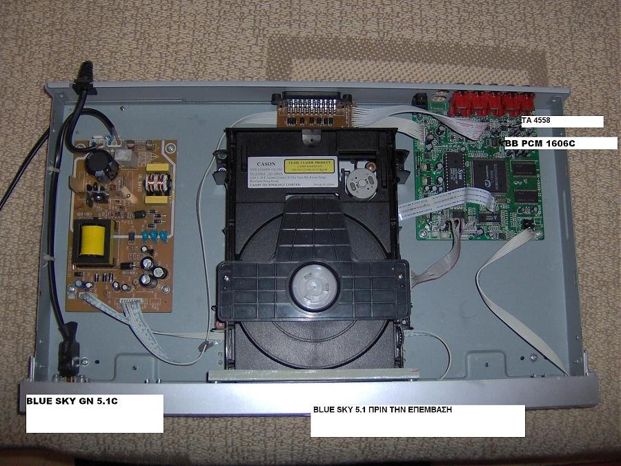

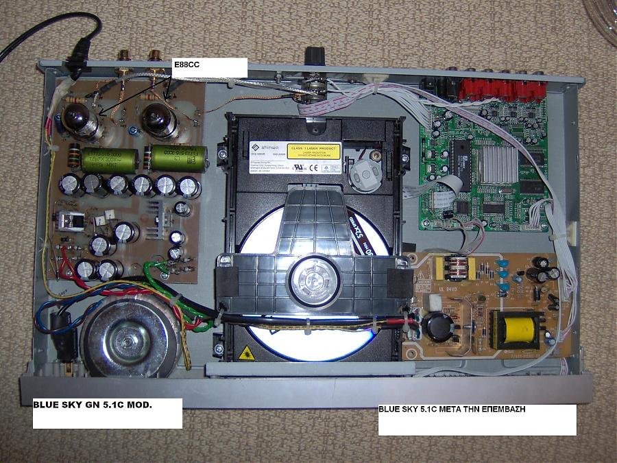

…Εγώ πάντως το άρχισα και το τελείωσα…. Μιλάμε για το BLUESKY GM5.1C. Αφορμή για το modification στάθηκαν οι ατελείωτες συζητήσεις σχετικά με την ποιότητα ήχου των BLUESKY. Ψάχνοντας γη και ουρανό(έφαγα τον κόσμο που λένε) ,βρήκα ένα BLUESKY GM5.1C σε λειτουργία το οποίο πέρα από το μεγάλο εσωτερικό χώρο που διαθέτει, έχει επίσης ένα μετατροπέα της Burr-Brown PCM1606 24bit-192Khz και τον Dual OP-amp TA4558. Έτσι ξεκίνησε η ιδέα να κατασκευαστεί ένα λαμπάτο buffer με σκοπό την βελτίωση του ήχου. Η ηχητική απόδοση βελτιώθηκε αισθητά όσον αφορά την μεσαία και χαμηλή περιοχή. Αυτονόητο είναι ότι αυτή η κατασκευή δεν υποκαθιστά σε απόδοση CD players χιλιάδων ευρώ όπως αναφέρεται από πολλούς. Αυτά ….

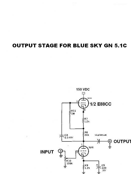

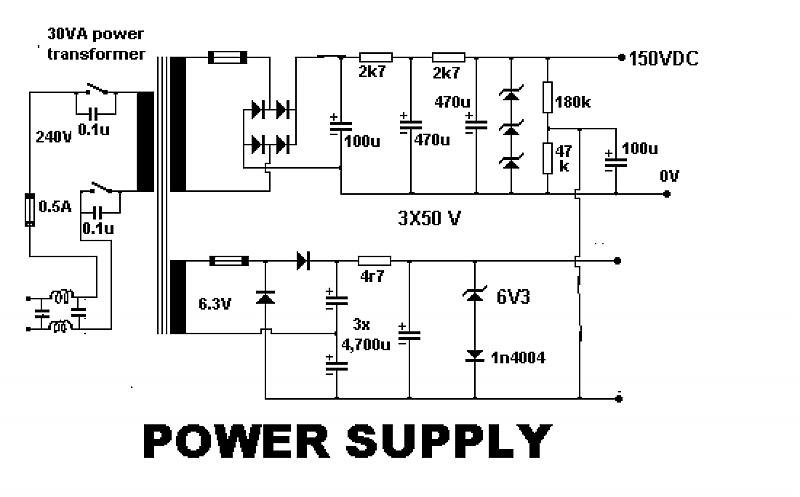

Τα pdfs και τα schematics....
Καταρχας μπραβο για το project
Τα mu follower γενικα θελουν ταση. Παρομοιο κυκλωμα (με την 6Ν23) ειχα φτειαξει παλιοτερα με πολυ καλα αποτελεσματα. Αν βρω αυριο θα ανεβασω μια τιουμπκαντοθονια. Εγω λοιπον θα εκανα καταρχας ενα καλο τροφοδοτικο για το ΒΣ, και μετα θα εβαζα την πλακετα με τις λαμπες σ ενα αλλο κουτι μ ενα αλλο καλο τροφοδοτικο και θα ειχα και line stage. Δεν φανταζεσαι ποσο καλα μπορει να παιξει ενας καλοφτειαγμενος προ με τις 88 ....
Μπραβο και απο μενα!!!!Φυσικα και αξιζει,απο την στιγμη που θες να εχεις φτιαξει -βελτιωση κατι μονο σου.Ηχητικα, μονο εσυ μπορεις να αποφασισεις,αναλογως του τι ζητας.Λογικα με το buffer αλλαζει τελειως ο ηχος,παντως μην αφησεις ετσι την τροφοδοσια,στα συν η χρηση τοροειδη!!Απο μενα....:grinning-smiley-043 -bye- -bye-
