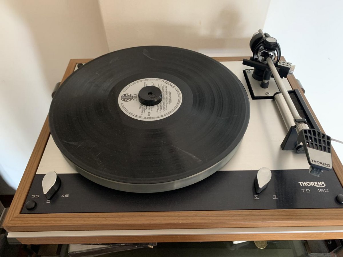

Καλησπέρα σας,
Βρήκα στο παλιό μου σπίτι στην αποθήκη το εξής πικαπ (επισυνάπτω φωτογραφίες). Δεν έχω ασχοληθεί ποτέ ξανά με αναλογικές πηγές οπότε συγχωρήστε την ασχετοσύνη μου...δεν έχω ιδέα από brands...κεφαλές...τίποτα απολύτος.
Η ερώτηση μου λοιπόν είναι εαν αυτό για να παίξει θα χρειαστεί κάποιο service...έχει να λειτουργήσει πάνω από 15 χρόνια...εαν σαν μηχάνημα λέει τίποτα η εαν δεν αξίζει καν να ασχοληθεί κανείς.

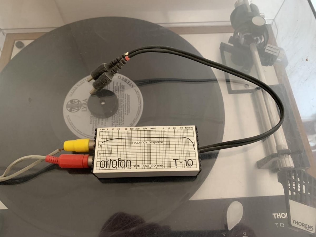

Επίσης θα ήθελα να ρωτήσω τι ακριβώς είναι αυτό το ortofon μηχανάκι? Κάτι σαν προ ενισχυτής? το λεγόμενο phono stage?

Το 160αρι είναι ένα θρυλικό μοντέλο της Thorens και γενικώτερα ένα εξαιρετικό πικαπ .. αξίζει να ασχοληθείς, μην νομίζεις, δεν θα θέλει και τίποτε σοβαρό ...
Το ορτοφον είναι περίπου αυτό που είπες... μάλλον θα ανελάμβανε να προσαρμόσει ηλεκτρικά μια κεφαλή κινητού πηνίου για να μπορέσει να συνεργασθεί με τον ενισχυτή ...
Το πικαπ σου ειναι εξαιρετικο.Αν το μοτερ λειτουργει, τοτε ενας καινουργιος ιμαντας, καθαρισμα και λαδι στο πηγαδι και ισως ρυθμιση της αναρτησης θα ειναι τα μονα που θα θελει σαν πικαπ.
Η κεφαλη , αν διακρινω καλα το χρωμα, αν οντως ειναι μπλε, ειναι η ortofon VMS-30 MK II επισης πολυ καλη αλλα αν χρειασεται βελονα, μλλον δεν θα βρεις διοτι η συγκεκριμενη σταματησε να βγαινει προ πολλου. Αναλογα βεβαια με τις αναγκες σου, μπορεις να βρεις aftermarket βελονα σε καλη τιμη,αλλα δεν θα ειναι τοσο καλη οσο η αυθεντικη. Τσεκαρε την κι αν εχει ωρες ζωης και δουλευει καλα η αναρτηση της, μπορεις να ξεκινησεις με αυτην. Σιγουρεψου επισης οτι ολα ειναι οκ με το καλωδιο του βραχιονα.
Το Τ-10 ειναι μετασχηματιστης για κεφαλες κινητου πηνιου.Η κεφαλη που εχει τωρα το πικαπ σου, δεν ειναι κινητου πηνιου,οποτε δεν χρειαζεται γι αυτη, Ισως μελλοντικα να χρειαστει αν πας σε μια κεφαλη κινητου πηνιου.
Αυτα τα λιγα σαν αρχη , κι αν χρειαστει τα συζηταμε περισοτερο στην πορεια.
Επισης μπλε, ηταν και η MC-10MK II που ηταν κινητου πηνιου. Σε τετοια περιπτωση,που ειναι πιθανον ( για να εχεις και το Τ-10 ) , τοτε το Τ-10 ειναι απαραιτητο.Εκεινα τα βισματα του καλωδιου που ειναι στο Τ-10 ξεφορτωσου τα αμεσα.
Σας ευχαριστώ ιδιαιτέρως για τις άμεσες απαντήσεις. Φαντάζομαι ότι υπάρχουν επαγγελματίες στην Αθήνα που ασχολούνται με αυτές τις δραστηριότητες που αναφέρετε....
Και το πιο σημαντικό...αυτό για να συνδεθεί με τον ενισχυτή (ακουστικών) που έχω καθώς πλέον ακούω μόνο με ακουστικά λόγω χώρου....πως το κάνουμε? βγάζει έξοδο rca? Το phono παρεμβάλεται μεταξύ του πικαπ και του ενισχυτή μου?

Αξιζει και με το παραπανω !!!! μια καλη συντηρηση να του κανεις και εισαι οκ!!! σε αυτην την αξια που εχεις για να παρεις κατι αντιστοιχο πρεπει να δωσεις πανω απο 500 ευρω ! και λιγα λεω !!! :2thumb22sup:
Αν η κεφαλη ειναι η MC-10MKII , το καλωδιο του βραχιονα θα συνδεθει στην εισοδο του Τ-10 και η εξοδος του Τ-10 θα συνδεθει σε εισοδο phono MM του ενισχυτη.
Ευχαριστώ πολύ για την διευκρίνιση, θα προσπαθήσω να βρω κάποιον επαγγελματία που ασχολείεται με το service τέτοιων μηχανημάτων. Δεν είχα ιδέα ότι είναι καλό μηχάνημα αλλά τώρα που το έμαθα θα το προσπαθήσω να το ταιριάξω δίπλα με τις ψηφιακές πηγές μου. Δεν θα με χάλαγε που και που να αγοράζω τους αγαπημένους μου δίσκους σε βυνίλιο.
Εξαιρετικο, οχι απλα καλο :a0210:
Μια ερώτηση ακομα θα ήθελα να κάνω....επειδή από ότι βλέπω ο ενισχυτής μου δεν έχει phono MM είσοδο παρά μόνο 2 rca που παίρνει σήμα από το dac.
Πρέπει να αγοράσω κάποιο ξεχωριστό μηχάνημα (όπως πχ το ifi zen phono) που θα παρεμβάλεται ώστε να πάρω ήχο στον ενισχυτή μου?
Δεν ξέρω αν αυτά που ρωτάω στέκουν γιατί είμαι τελείως noob στο θέμα των αναλογικών πηγών.
Ναι θα χρειαστεις εξωτερικο phono. Η εξοδος απο το phono, θα χρειαστει μια line εισοδο για να συνδεθει.
Δηλαδη οι συνδεσεις θα ειναι , πικαπ > Τ10 > Phono MM > ενισχυτης , ή αν το phono που θα παρεις εχει εισοδο για κεφαλες κινητου πηνιου οπως η MC10 II και το προτιμησεις, οι συνδεσεις θα ειναι , πικαπ > Phono MC input > ενισχυτης line input. Και στις δυο περιπτωσεις θα χρειαστεις ενα καλωδιο απο το phono στον ενισχυτη.
