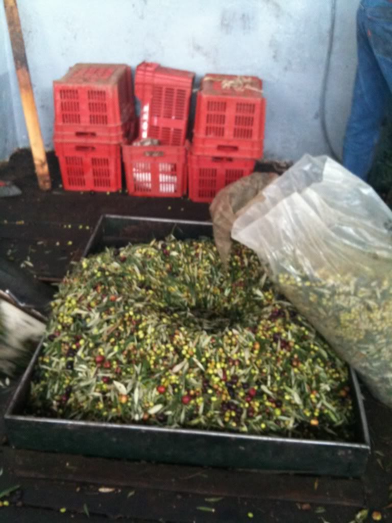

Εδω οι ελιες μετα την περισυλογη απο το χωραφι ερχονται και αφου ζυγιστουν πεφτουν σ αυτο το χωνι ωστε να αρχισει η διαδικασια...

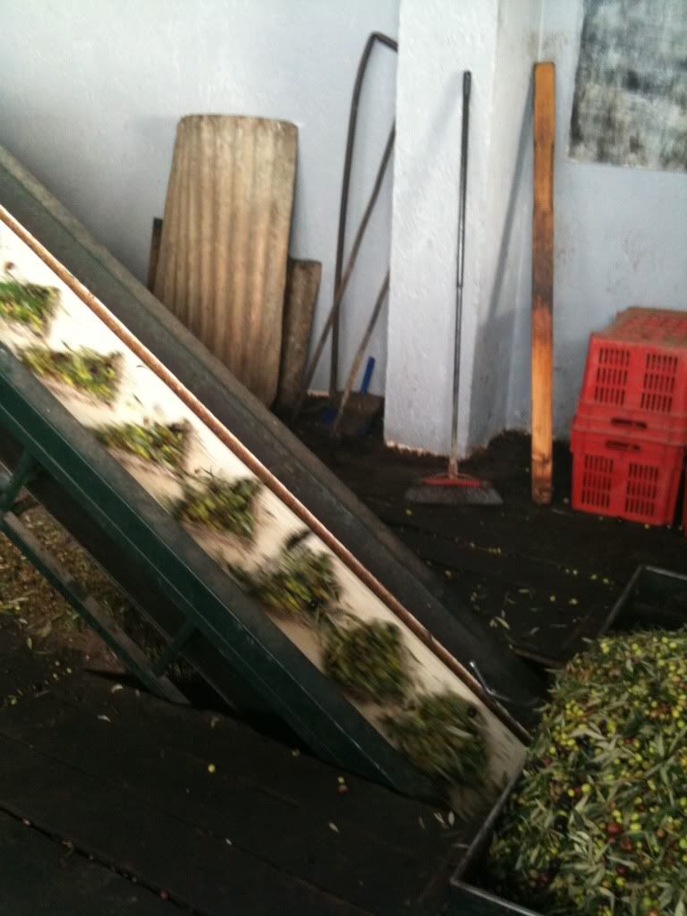

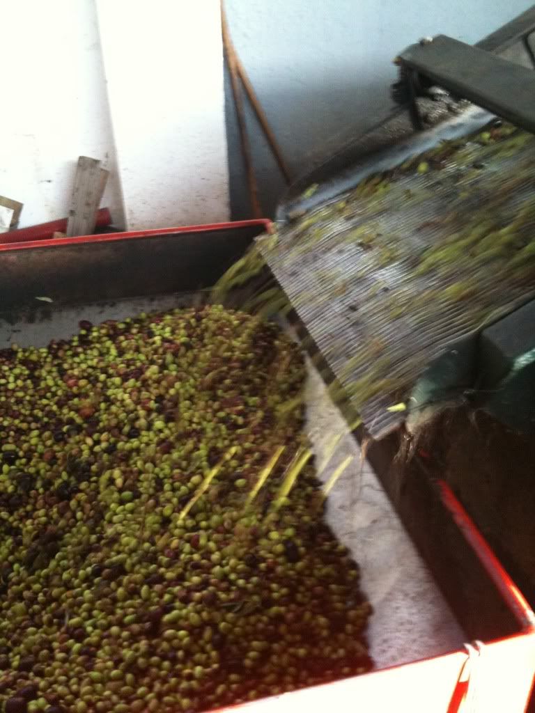

ιμαντας μεταφορας....
εδω οι ελιες πεφτουνε και κοσκινιζονται κατω απο εναν μεγαλο αποροφητηρα ωστε να φυγουν ολα τα φυλλα, μη βγει πικρο το λαδι..
Στη συνεχεια πεφτουνε στην "βουτα" για πλυσιμο..
Αφου πλυθουν πεφτουν πεντακαθαρες πια μεσα στο χωνι που οδηγει στον σπαστηρα για συνθλιψη..

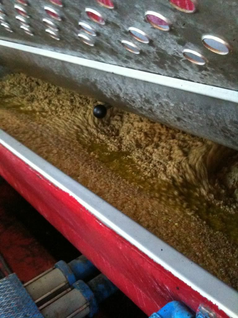

Και δω βλεπουμε το αποτελεσμα της συνθληψης αμεσως μετα τον σπαστηρα...ζυμωμα για να βγει ολο το λαδακι..

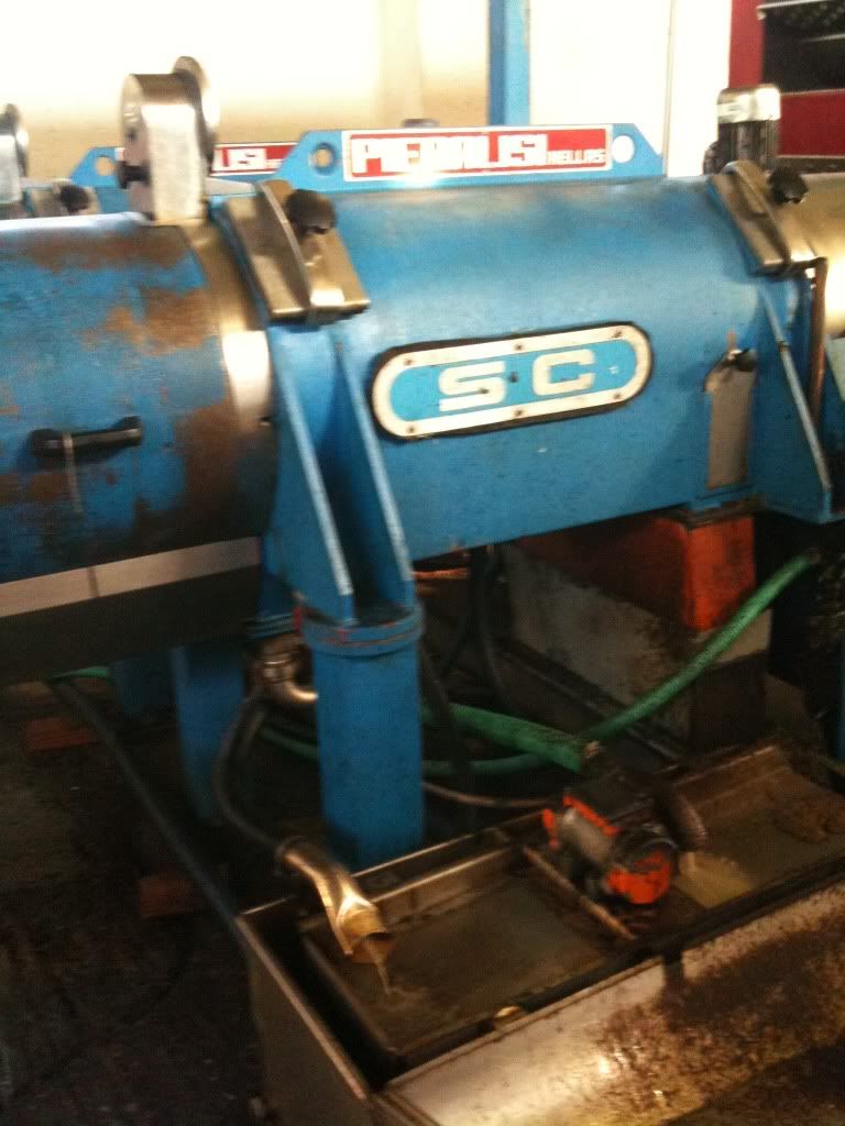

το μηχανημα που διαχωριζει το ξηρο υπολειμα απτο λαδι+οτι νερο εχει μεσα η ελια..αυτο γινεται με φυγοκεντρο δυναμη..καπου 8000rpms...
αρχικος διαχωρισμος νερου και λαδιου

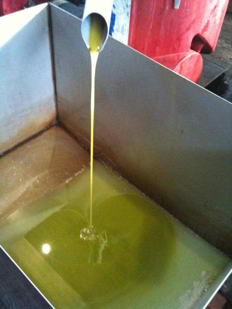

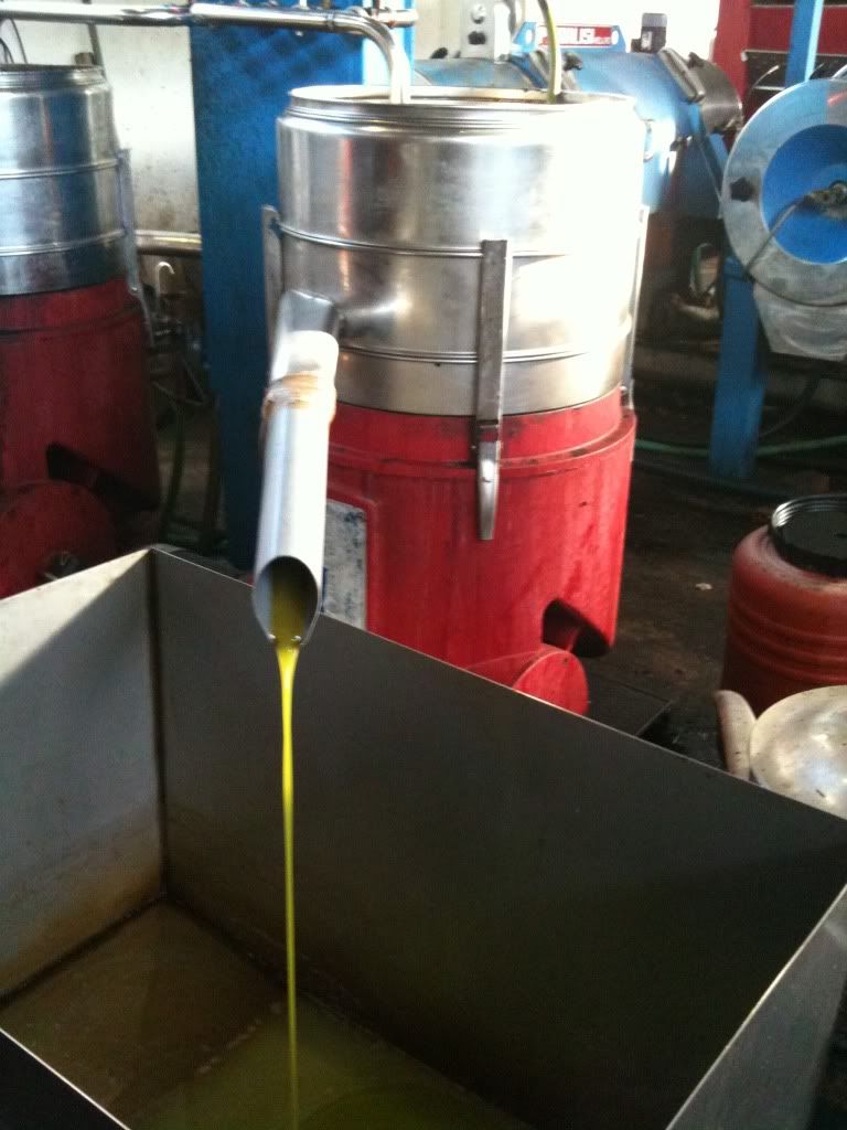

ποιοο εξειδικευμενος διαχωρισμος νερου - λαδιου , ωστε αυτο που παιρνεις να ξερεις οτι ειναι καθαρο λαδι και οχι νερο..
να το το καθαρο και πεντανοστιμο λαδακι....
λαδοπισινα....απο εδω μετα το ρουφανε μεσα σε μια δεξαμενη για να ζυγηστει , στη συνεχεια σε μπιτονια και τελος στο σπιτι. Σημερινο αποτελεσμα 670 κιλα ελιες κωρονεικες - 125 κιλα λαδι οξυτητα 1-Ασσος.Οτι καλυτερο...

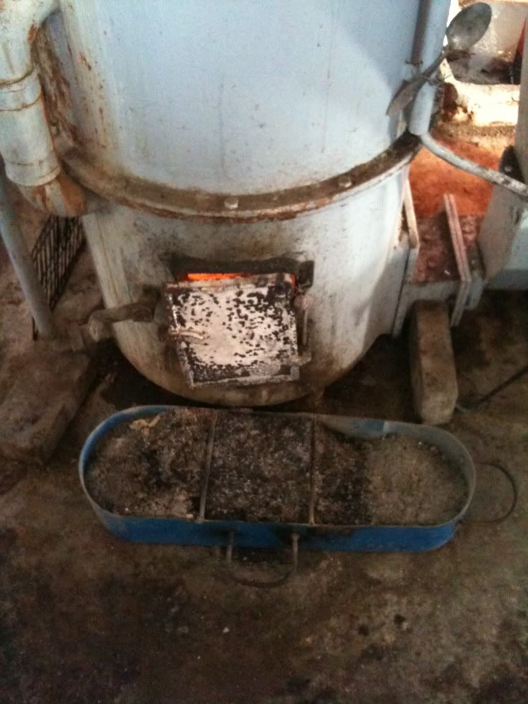

Αυτος ειναι ο καυστηρας που ζεσταινει νερο...καιει την πυρινα δηλαδη το ξηρο υπολειμα της ελιας..
