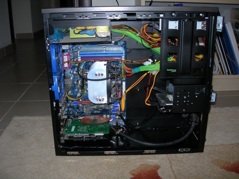

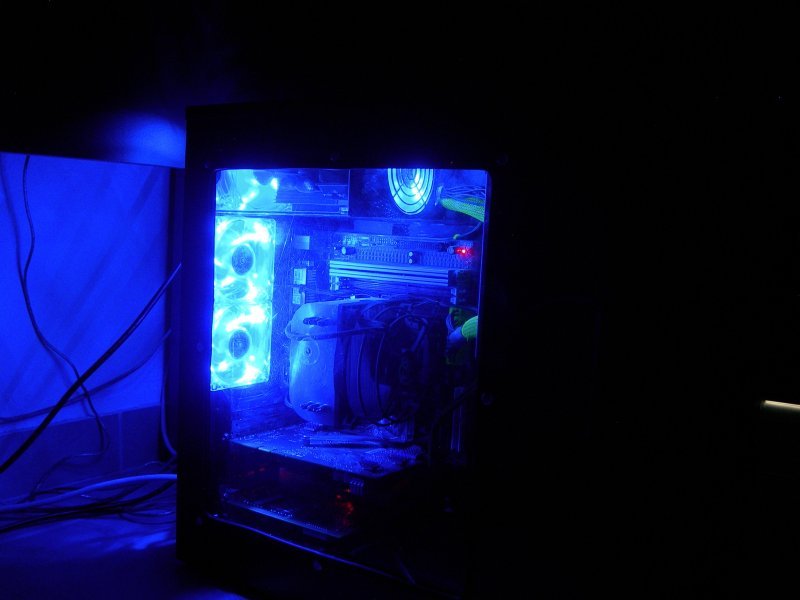

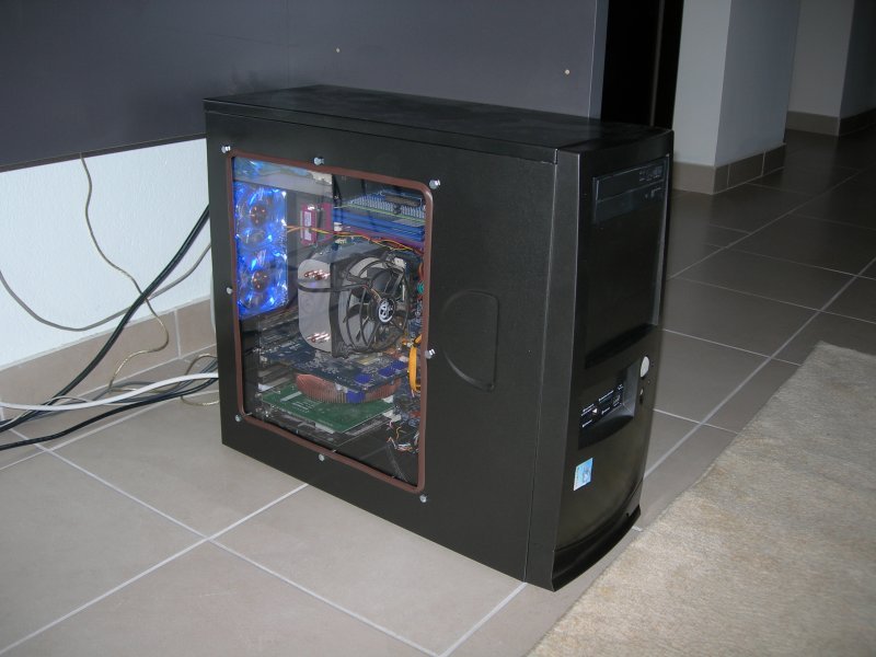

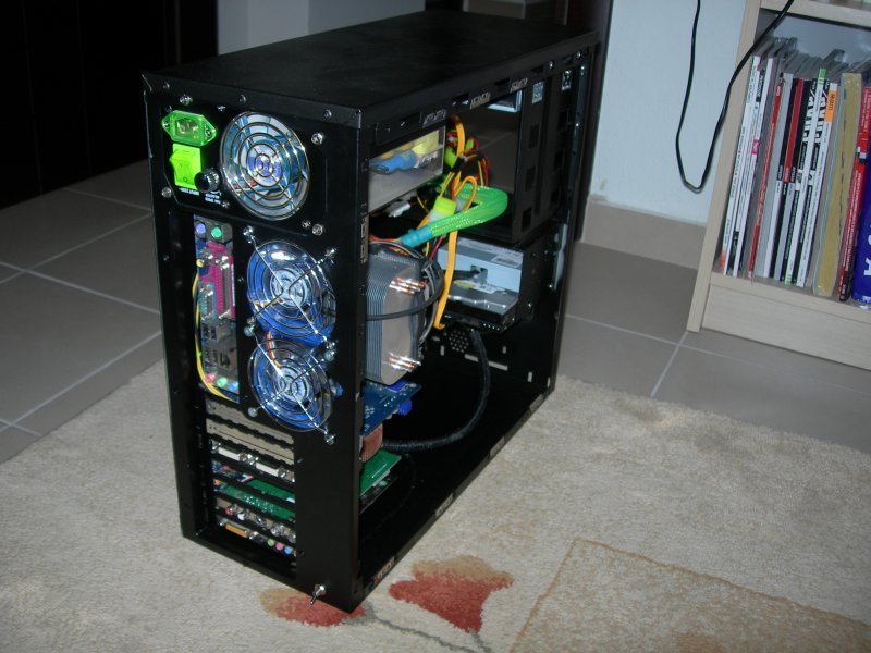

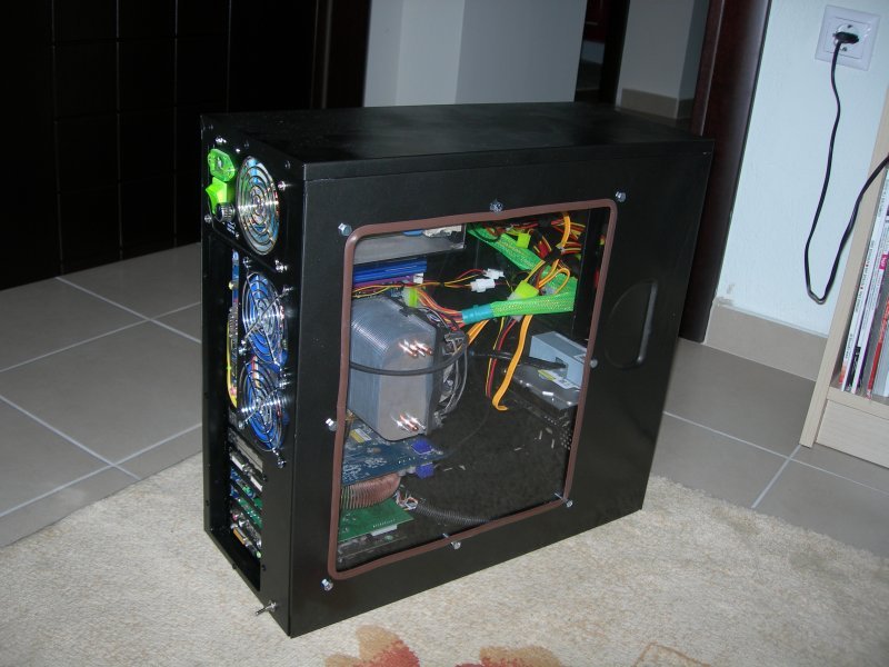

Εκεί που είχα βαρεθεί την εμφάνιση του pc μου και σκεφτόμουν την αγορά αλλού κουτιού αποφάσισα να του δώσω άλλη μια ευκαιρία βάφοντας το.
Η μ@λ@κι@ μου ήταν ότι δεν τράβηξα Φώτο πριν από το εγχείρημα και κατά τη διάρκεια της βαφής όποτε θα σας δείξω το τελικό αποτέλεσμα.
Επιπλέον έκανα και παράθυρο στο πλάι που δεν υπήρχε πριν.

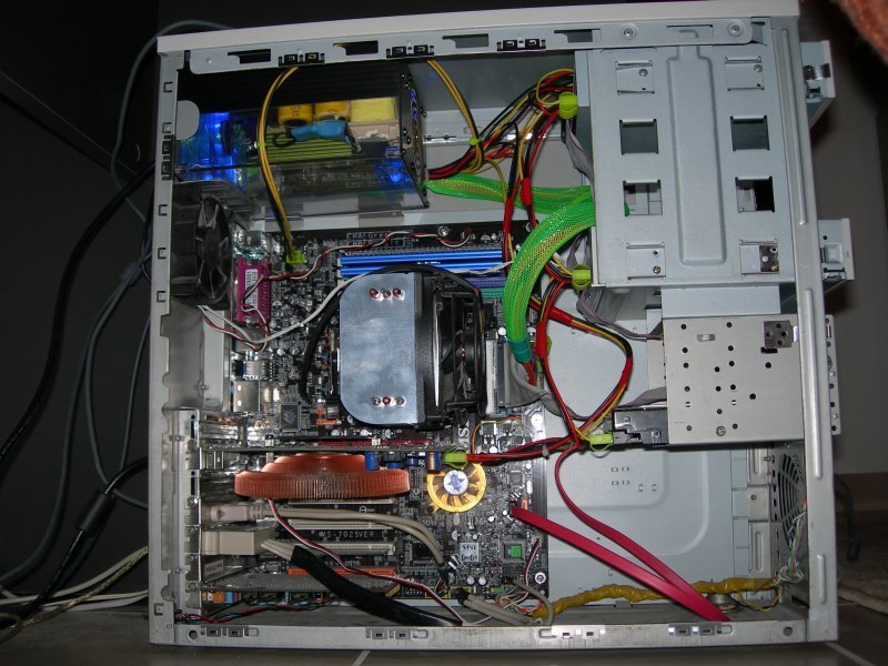

Εδω μια ξεχασμενη φωτο απο πριν

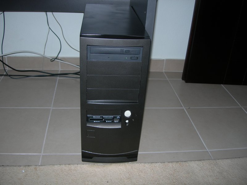

Πολύ ωραίο το αποτέλεσμα.
Με τι το έβαψες?
Όλο το κουτί αφού διαλύθηκε πλήρως, τρίφτηκε με λεπτό σμιρδοπανο και περάστηκε 3 χέρια με μαύρο ματ σπρέι. Έπειτα τα εξωτερικά τμήματα βάφτηκαν με σκούρο μολυβί μεταλλικό σπρέι πάλι 3 χέρια.

Tο βαψιμο ηταν πολυ ευκολο.Με δυσκολεψε λιγο ομως το να κανω το παραθυρο στο πλαι και να ανοιξω ακομη μια τρυπα πισω 8εκ για τον δευτερο ανεμιστηρα αφου ειχε μονο μια.
