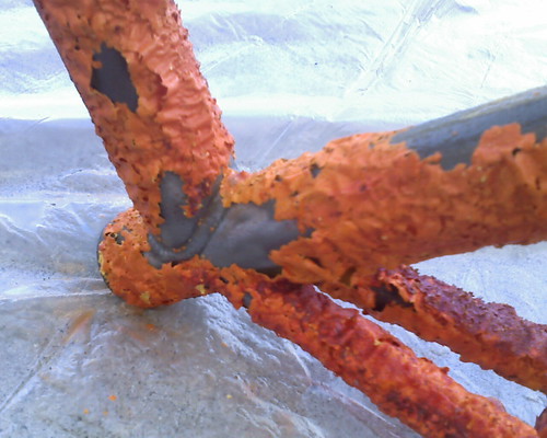

Προσωπικη μου αποψη ειναι παντως να μην εχετε την ψευδαισθηση πως θα συντηρησετε σωστα μια σκουριασμενη επιφανεια με τα χρωματα "βαψτε πανω στην σκουρια" αν η κατασταση της ειναι καπως ετσι....
Το μονο που θα καταφερετε ειναι να εχετε μια επιφανεια ομοιου χρωματος για λιγο χρονο.
Και λεω για λιγο χρονο καθως η σκουρια απο μεσα θα εξακολουθει να δρα και το νεο χρωμα θα φουσκωσει ξανα πολυ συντομα.
Σε αυτη την περιπτωση θα παρουμε τον γωνιακο τροχο μας με την καταλληλη βουρτσα και τα μετρα προστασιας, γαντια και γυαλια και θα απομακρυνουμε οσο περισσοτερη μπορουμε απο την σκουρια και τα υπολοιματα μπογιας
