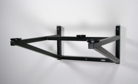

Πάντως βλέπω τοίχο βαρβάτο απο πίσω και στην θέση σου θα βίδωνα μια βάση τοίχου είται έτοιμη όπως αυτή (γύρω στα διακόσα ευρά) http://www.project-audio.com/main.php?prod=wallmountit1&cat=accessories&lang=en είται ιδιοκατασκευής (πολύ φτηνότερα) ως ιδανική και πολύ ποιοτικότερη λύση, ναι το αποτέλεσμα θα είναι καλύτερο και στον ήχο.

καλυτερη στηριξη απο τον τοιχο δεν υπαρχει κατα την αποψη μου .Ειναι η φθηνοτερη λυση και εχει εξαιρετικα αποτελεσματα.

Ξανα ευχαριστω.Μια διευκρινηση.Τα ηχεια απεχουν απο τον πισω τοιχο 80cm (το πισω μερος τους) και 1,50m περιπου απο τον πλαινο.Στην ιδια ευθεια ειναι και το συγκροτημα των συσκευων. Ωραια η στηριξη στον τοιχο αλλα εμενα δε μου κανει, σε σχεση με τα μελοντικα μου σχεδια για το χωρο. Αρα ξαναγυριζουμε στο γρανιτη. Θα αλλαξω την τσοχα με αυτο που μου εστειλες .Απο που το αγοραζω και ποσο κανει ?? Επισης ειμαι ολος αυτια για τις <<αναβαθμισουλες>> που μου λες.
