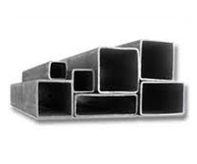

Μετα εχουμε τις κοιλοδοκούς που υπάρχουν σε διάφορα πάχοι.
http://www.ckfinder.4ty.gr/userfiles/images/sub-menus/metallemporikitserea/26.jpg
Εγω δίαλεξα παραληλογραμης διατομής.
