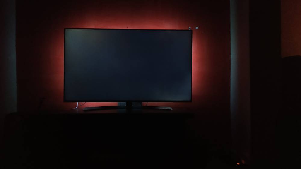

Τελικά αυτό και έκανα. Τους έβαλα να τη βγάλουν. Ο μπάρμπας σαν να μην ήθελε να τη βγάλει. Έπιασε και σε ένα σημείο το πάνελ πάλι καλά όχι αρκετά.
Λοιπόν αν και με το φως της ημέρας δεν έχει επαφή το πρίν με το μετά.
Τουλάχιστον με τα παντζούρια κλειστά και με φως να μπαίνει από τη κουζίνα σε πλήρης φωτεινότητα δεν βλέπω κάτι πέρα από ένα μικρό σημείο εκεί που ακούμπησε ο τύπος. Το καλό είναι πως δεν την ξάπλωσα. Μη κάνετε το λάθος να την ξαπλώνετε. Σε οριζόντια θέση δέσαμε τις βίδες και κομπλέ.
Έχει dse αλλά καμία επαφή από το προηγούμενο πάνελ. Ούτε το banding των led δεν είναι τόσο έντονο.
Επίσης εστιάζοντας με τη κάμερα δεν βλέπω white pixel παρά μόνο rgb. Λες να μην είχαν στοκ και να βάλανε πάνελ από sj850v? Γιατί και στο site τους λέει ανταλλακτικά :null για το μοντέλο μου.

Εντάξει ο μπάρμπας έβαλε παλάμη δάχτυλα μέχρι και το μπεζελ έχει πάρει λίγο στο σημείο που την έπιασε :/ έχει και το αποτύπωμα του. Τα έβγαλα φωτό. Και φαινόταν πως βαριέται και λέω στον πιτσιρικά να τη βγάλουμε μαζί αλλά μου είπε άσε εσύ βιδωσε την. :/ Δεν κάνει για αυτή την δουλειά ο μπάρμπας.
