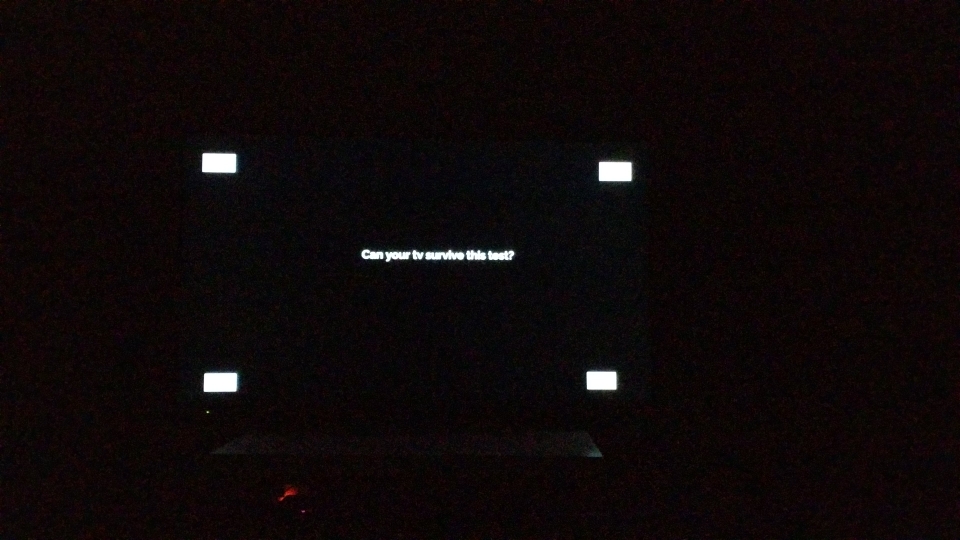

Για το blooming έχεις κάποιο συγκεκριμένο τεστ ή όποιο βρω από YouTube? Αν και χτες που είδα , δεν παρατήρησα πρόβλημα.
Sent from my Pixel 2 XL using Tapatalk
Απάντηση: Panasonic TX GX810E : Reviews - Εντυπώσεις - Σχόλια
Για blooming δν μπόρεσα να βρω πολλά στο youtube γτ συνήθως δν έχουν υπότιτλους. Αν δν παρατήρησες κάτι πάντως, είμαστε σε καλό δρόμο. Έχεις παίξει καθόλου ταινίες από φλασάκι; Αν κάποια στιγμή δεν σου κάνει κόπο, μπορείς να μου μετρήσεις τν διάσταση της βάσης; Γτ αν τν πάρω προς το παρόν θα μπει σε τραπεζάκι κ δν ξέρω αν χωράει....
Blooming δεν βλέπω, έκατσα κι είδα αρκετά βίντεο με υπότιτλους και μαύρο φόντο χωρίς φώτα στο χώρο και η απόδοση είναι τέλεια.

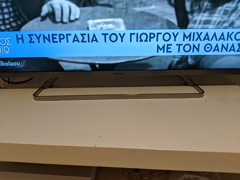

Η βάση είναι 65 μήκος x 25 βάθος

Εμένα με βόλεψε η συγκεκριμένη βάση διότι είναι κεντρική κι όχι με πόδια στις άκρες που έκει θες άλλο έπιπλο. Βέβαια προσωρινά την έχω σε μεγάλο τραπέζι κι αργότερα θα μπει σε σύνθετο.
Και γω περιμένω να καταλήξει σε σύνθετο η γυναίκα μου να την βάλω, αν και δεν θέλει να δεσμεύσει την επιφάνεια και μου λέει να την κοτσάρω στον τοίχο....Αν με προλάβεις και δεν σε πειράζει θα ήθελα να δω μια φοτο πως κάθεται....

Η βάση και πως κάθεται στο τραπέζι
