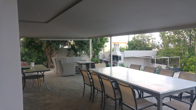

φτιάχνω ενα χώρο στο εξοχικό μας σπίτι που μέχρι πριν λίγο καιρό το είχαμε νοικιασμένο, και πλέον το ανακαινίζω για να το χαιρόμαστε με τη σύζυγο και τα παιδάκια. Σε αυτά τα πλαίσια, ανακαινίζω εναν χώρο που ήταν κλειστός με συρόμενα αλουμίνια και κεραμοσκεπή, σε ανοιχτή πέργκολα (η τακτοποίησή του πολεοδομικά θα κόστιζε περίπου 10.000 για κύριος χώρος, οπότε το κάνω ανοιχτή πέργκολα).
Σε αυτό το χώρο θα μπούν ηχειάκια αγορασμένα απο ebay outdoor τύπου, ενισχυτής AVR που θα οδηγεί τα ηχεία, και σε αυτόν θα ήθελα ιδανικά να συνδέσω και εναν projector με αρκετή φωτεινότητα για προβολές τους καλοκαιρινούς μήνες. Έχω σπίτι εναν ελάχιστα χρησιμοποιημένο απο το 2008 SONY HW10 (άντε να έχει 250 ώρες η λάμπα του!) αλλά έχει χαμηλή φωτεινότητα οπότε θα χρειαστώ να αγοράσω εναν καινούριο. Επειδή το σπιτι είναι εξοχικό, και ο projector δεν θα είναι μόνιμα τοποθετημένος (θα τον βάζω-βγάζω όποτε πρέπει) έχω ζητήσει απο τον σιδερά μου να φτιάξει ιδιοκατασκευή μια βάση για την κεκλιμένη οροφή της πέργκολας, και επειδή δεν θέλω να αγοράζω πανιά κτλ, σκέφτηκα να προβάλω σε μια τέντα που θα τοποθετήσω στη βορεινή πλευρά της πέργκολας.
Είμαι ανάμεσα σε 2 Optoma (χωρίς να αποκλείω και οποιαδήποτε άλλη φθηνότερη λύση) και δεν ξέρω ποιος απο τους δυο είναι βολικότερος για την περίπτωσή μου. Συγκεκριμένα, κοιτάζω τον Optoma HD422X & τον Optoma HD27. Οι εμφανείς διαφορές τους είναι τα 3000 vs 3200 lumens αντίστοιχα, καθώς και η διάρκεια ζωής της λάμπας. Υπάρχει κάποια άλλη σημαντική διαφορά; Έχει νόημα να πληρώσω τα 150-200 ευρώ διαφορά μεταξύ τους για τα 200 παραπάνω lumens του HD27;

Υ.Γ. επισυνάπτω φωτό του χώρου

Αναφορικά με το πανί, υπάρχει στο φόρουμ ενα thread φίλου που χρησιμοποίησε τέντα και είχε εξαιρετικά αποτελέσματα (θα το ψάξω και θα το ποστάρω). Μην ξεχνάς οτι δεν με ενδιαφέρει η απόλυτα πιστή αναπαραγωγή των χρωμάτων ή της απίστευτης ευκρίνειας μιας και μιλάμε για προβολή σε εξωτερικό χώρο. Επίσης, δεν με ενδιαφέρει να γεμίζει η τεντα με εικόνα, σε αυτό δεν το είχα διευκρινίσει. Τα 4 μέτρα απόστασης, για τον HD422X είναι 110-120 ίντσες εικόνας βάσει του Optoma calculator.

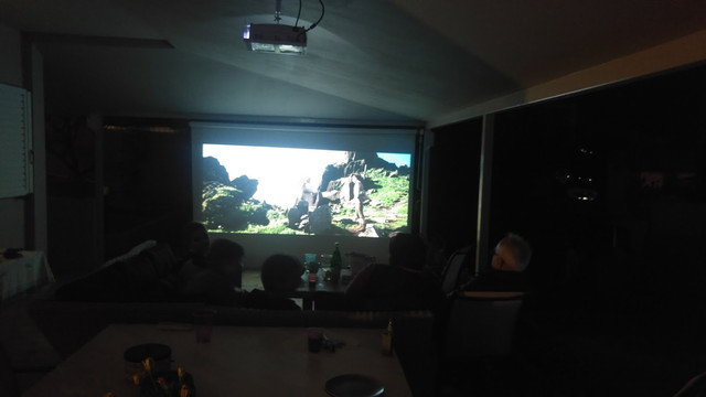

Τελικά χθες, μιας και ο Κωτσόβολος έβγαλε προσφορά για projectors, παρήγγειλα τον OPTOMA HD27 στα 737 ευρώ. Αναμένω παράδοση σε περίπου 7 εργάσιμες, και θα μεταφέρω εντυπώσεις!
Μετά απο πολλούς κόπους το project ολοκληρώθηκε.
Δεν έχω πολλές φωτογραφίες, θα βγάλω όμως και θα ανεβάσω.
Ενδεικτικά το πως ήταν και πως έγινε σε 3 φωτογραφίες...

Λόγω μη ιδανικού καιρού φέτος τα ΣΚ μέχρι στιγμής, δεν τον έχουμε χρησιμοποιήσει πολύ.
Όμως, όλο το καλοκαίρι θα το περάσουμε με βραδιές σινεμά!!!
