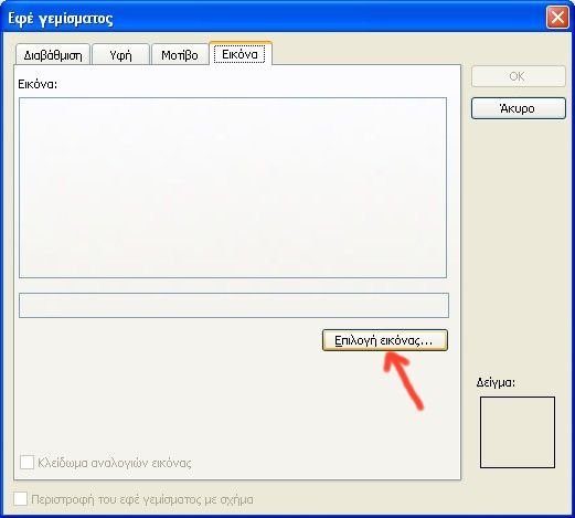

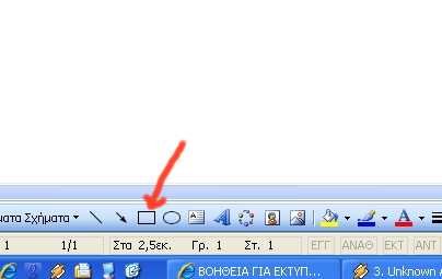

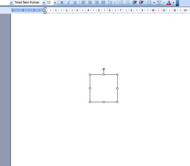

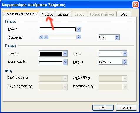

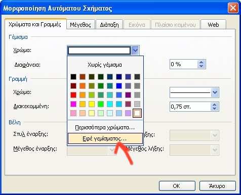

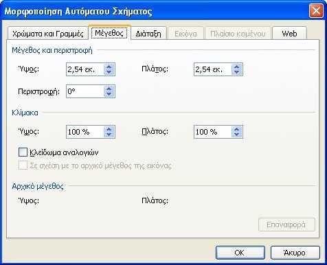

Ένας απλός τρόπος είναι μέσω του Word και αφού πρώτα έχεις σώσει κάπου την προς εκτύπωση φωτογραφία.
Εξηγώ με φωτό:

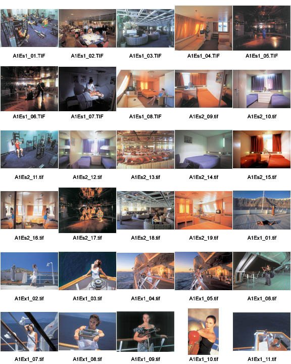

Αρχίζει μιά διαδικασία με την οποία 30 μικρές φωτογραφίες τοποθετούνται πάνω σε μιά σελίδα A4. Φυσικά, άν οι φωτογραφίες μας είναι περισσότερες, ανοίγει και 2η σελίδα Α4 και 3η κλπ και όλες αυτές οι σελίδες Α4, είναι ανοιχτές στην οθόνη μας, οπότε μπορούμε να τις τυπώσουμε μία-μία.
Σαν παράδειγμα του παραπάνω, το συνημμένο.
