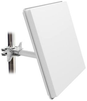

Διαμένω στην ελβετία και θα ήθελα να βάλω ΟΤΕ TV. Γνωρίζω τι χρειάζεται για αγορά/ενεργοποίηση αλλά έχω ενα συγκεκριμένο πρόβλημα (όπως πολλοί στο εξωτερικό) με το πιάτο. Μπορώ να τοποθετήσω μόνο στο μπαλκόνι μου συνεπώς πηγαίνω σε λύση πιάτου flat.
Απο την εμπειρία σας πιά θα ήταν μία αποδεκτή λύση χωρίς προβλήματα λήψης. Ενα παράδειγμα ειναι το selfsat HD30 (http://www.selfsat.com/01_selfsat/home.html).

Re: Βοήθεια για επιλογή επίπεδου πιάτου για ΟΤΕ TV από εξωτερικό
Μια λυση ειναι κλασικό κατοπτρο και να το "κρυψεις" χαμηλά και πισω απο το μπαλκόνι ωστε να μη φαινεται. Διαφορετικά θελεις την Selfsat H50D με τα 36.1db gain. Αποδοση σχεδον αντιστοιχη με κατοπτρο 80 εκατοστων.

Αυτό ακριβώς ψάχνω ενα flat πιάτο στο μέγεθος ενός αντίστοιχου συμβατικού 80-100cm. Δηλαδή όσο ανεβαίνει το gain τόσο καλύτερα ?
Όσο μεγαλύτερο Gain τόσο πιο εύκολη λήψη. Επίσης μικρότερο πιάτο μικρό Gain, μεγαλύτερο πιάτο μεγάλο Gain.
Ειχα την Η30D η οποια δημιουργουσε θεματακια εδω και εκει απο αποψη ληψης. Αυτη που σου ανεφερα παραπανω ειναι το υψηλότερο που κυκλοφορει σε selfsat και δε θα εχεις κανενα προβλημα.

Κάποια εναλλακτική σε άλλη μάρκα έχεις να προτείνεις ;
Υπαρχει η megasat, η οποια ειναι μαλλον spin-off της selfsat, ωστόσο η καλύτερη προταση της ειναι σε 33 db. Τα 3db μετρανε. Εχω δει ανα καιρους κατι noname κινεζικες αντιγραφες, αλλα δε θα κοιτουσα κατι τετοιο. Αν θελεις σε επιπεδη κεραια θα πρεπει να πας σε selfsat.

Μιλησες για διαμετρο κατοπτρου. Εχεις ρωτησει και επιτρεπεται απο τη κοινοτητα σου να το εχεις στο μπαλκονι; Αν επιτρεπεται, μη πας σε επιπεδο κατοπτρο. Ειναι πολυ ακριβότερα και δεν αποδιδουν τοσο καλα όσο τα κλασικά "πιατα" που λεμε.
Ενδεικτικά, ενα κλασσικό παραβολικό κατοπτρο:
Eνα ακριβουτσικο επιπεδο κατοπτρο:
Δες τι μπορεις να εχεις και εδω ειμαστε να βοηθησουμε. Απο επιπεδα κατοπτρα παντως το H50D θα σε καλυψει ή σε κλασσικο κατοπτρο, ενα διαμετρου 80εκατοστα και πανω.
