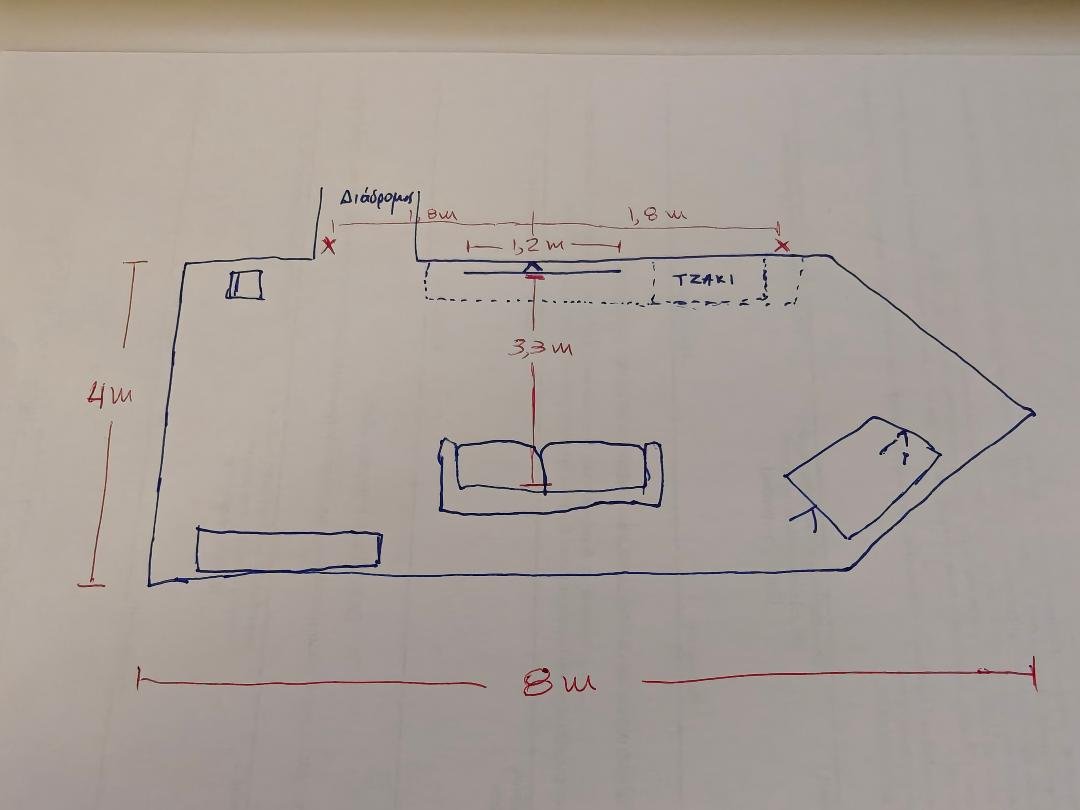

Καλημέρα και καλή χρονιά σε όλους.
Παρακαλώ τη βοήθειά σας για την επιλογή συστήματος για το χώρο που φαίνεται στο σχεδιάγραμμα.
Με δυσκολεύει αρκετά η τοποθέτηση των μπροστινών ηχείων. Θεωρώ ότι αν τοποθετηθούν ακριβώς δεξιά κ αριστερά της τηλεόρασης η αποστασή τους θα είναι πολύ μικρή, σωστά;
Εναλλακτικά μπορεί να τοποθετηθούν στα Χ του σχήματος όπου βγαίνει στις 30μοίρες (με μετακίνηση κατά τη χρήση σε ταινίες του αριστερού ηχείου, όχι κ το πιο βολικό).
Η χρήση είναι 50-50 ταινίες, μουσική.
Το να μπουν δαπέδου μπροστινά είναι αρκετά δύσκολο να εγκριθεί από τη διοίκηση. Με βιβλιοθήκης κάνουμε αξιοπρεπή δουλεία; Χωροταξικά θα με βόλευε κάτι στο στιλ του Focal Sib Evo 5.1.2. Με μπάτζετ γύρω στα 2000 γίνεται κάτι καλύτερο που να αξίζει;
Τα ύψη είναι παντού ίσα με τη θέση ακρόασης.
Για οροφής δε γίνεται, αναγκαστικά upfire.
Το τζάκι από άποψη θερμότητας το διαχειρίζομαι.
Ευχαριστώ
Τα βιβλιοθήκης μια χαρά είναι, αλλά αυτά που λες δε μου γεμίζουν πολύ το μάτι. Και τόσο μεγάλη απόσταση (3.5 μέτρα) με τόσο μικρά ηχεία σίγουρα δεν θα λειτουργήσει αξιοπρεπώς. Στη θέση σου είτε θα κοίταζα μια γενναία αλλαγή διαρρύθμισης όπως αυτή που προτάθηκε παραπάνω, είτε (με τα ηχεία που λες) εκατέρωθεν της τηλεόρασης με αναγκαστική θυσία τη μπροστινή εικόνα. Επίσης, το ταβάνι σου πόσο ψηλά είναι; Δεν είναι απαραίτητο ότι τα upfiring θα λειτουργήσουν, πόσο μάλλον όταν είναι τόσο μικρά.
Τα sib ξέχνα τα. Αν είναι να πας σε κάτι τέτοιο, πήγαινε σε ηχομπάρα Sonos + Sub G4...
Η απόσταση ακρόασης πρέπει να μικρύνει πολύ, ή ιδανικότερα, να συνοδευτεί και από αλλαγή orientation όπως σου είπε ο @Panoramix στην πλευρά 4μ η TV.
Αλλαγή διαρύθμισης δεν γίνεται με τίποτα. Ξεχνάω τα Sib. Με ηχεία δαπέδου στις ανοιχτές θέσεις (3,6μ απόσταση μεταξύ τους) και μπάτζετ στα 2500-3000 γίνεται κάτι η δεν αξίζει;
OK. Θα πάρεις sub, άρα δες bookshelf. Τα δαπέδου για ένα σύστημα με τον προυπολογισμό αυτόν που θα πρέπει να έχει 7 ηχεία και sub, δεν θα είναι τίποτε της προκοπής.
Ελπίζω σε αυτόν τον προυπολογισμό να μην είναι και ο ενισχυτής AV, γιατί τότε κατεβαίνεις πολύ και σε ποιότητα Bookshelf.
Το άμεσα διαθέσιμο μπάτζετ αυτό είναι, μπορώ να ξεκινήσω με ενισχυτή, sub και μπροστινά και να μπουν τα υπόλοιπα στη συνέχεια. Κάποια πρόταση;
