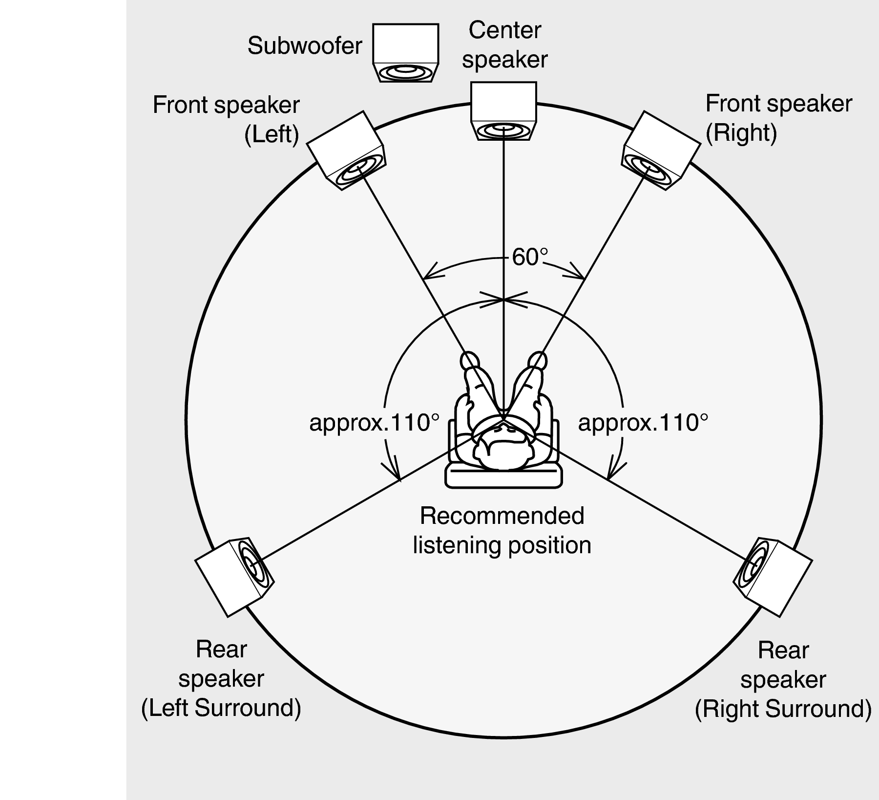

.να σας ρωτησω καποια πραγματα για το τωρινό μου.τα ηχεία του samsung HT D6750W 7.1 πως να τα βαλω σωστά ;το κεντρικό θα το βαλω με wall mount ακριβώς κατω απο τη τβ.τα δυο μπροστά ηχεία διπλα στη τβ αριστερά και δεξιά της τβ με ιση αποσταση απο τη τβ το καθενα,σωστα;ερωτησεις:πρεπει να ειναι σε γωνία προς εμενα (ποσες μοιρες;);να τα βαλω στον τοιχο και αν ναι σε τι υψος απο το εδαφος;τα πισω αν τα βαζω δεξιά και αριστερά μου δε νομίζω να χρειάζεται να τα βαλω στο τοιχο επειδή είναι ακριβώς στο υψος των αυτιών ,σωστασε τι κλιση να τα βαζω;τελος στις ταινίες//σειρες/τηλεόραση που είναι 5.1 τα πισω ηχεία χρειάζονται ;γιατί δε μπορω να τα εχω συνεχεία συνδεδεμενα.αν χρειάζονται μπορω να ρυθμισω μεσω του μενού να λειτουργούν μονο τα μπροστά ως 5.1;το γουφερ το εχω στο πατωμα λιγο αριστερά της τβ.ειναι οκ ή πρεπει να είναι σε καποιο υψος;οτι ερωτηση θελετε καντε την
Καλυτερα απο εμας τα λεει η dolby.
Απλα εχε υποψη, οτι στα συστηματα χωρις ισοαταθμιση η συμμετρια ειναι πιο σημαντικη. Ιδιες αποστασεις απο τη θεση ακροασης και απο τους τοιχους κλπ κλπ.

Τα εμπρός ηχεία σου έχουν επάνω τους κάποια επιπλέον περιστρεφόμενα μεγάφωνα για να κάνουν χρήση ενός κατ' επιλογή proprietary upmix που ενσωματώνει το σύστημά σου (Vertical Surround). Δεν σημαίνει ότι δεν θα έχεις τα surround ηχεία που έχουν άλλη δουλειά να κάνουν στο σύστημα.
Τις θέσεις των ηχείων και το πως λειτουργεί το κάθε sound mode τα εξηγεί το manual.
http://downloadcenter.samsung.com/c...7/AH68-02336B_REV03_HT-D6750W_XU_web_0117.pdf
Διαβάζοντας το manual διαπιστώνει κανείς ότι έχει μία ασύρματη μοντούλα για τα πίσω ηχεία οπότε δε χρειάζεται καλώδια, επίσης για το στήσιμο των ηχείων έχει και σχετικό διάγραμμα με εικόνες, το χεις διαβάσει αυτό gergeo?

Βεβαια τα πισω ειναι πρωτιστως για 5.1 και μετα αν το αρχειο σου ειναι 7.1 το κανει downmix σε 5.1 αφου δεν εχεις 7.1 συστημα ηχειων.

αρα πρέπει να ειναι συνεχεία συνδεδεμένα πισω μου ...χμμ το θεμα είναι οτι δε βολεύει γιατί ετσι μπαινουν στη μεση του χωρου.πφ
Έτσι είναι το ιδανικό στήσιμο.
Το δικό σου σύστημα είναι 5.1 επί της ουσίας και έχει απλά τη δυνατότητα να φτιάχνει κάποιου είδους πληροφορία ύψους από τα εμπρός ηχεία στα οποία υπάρχουν επιπλέον ενσωματωμένα μεγάφωνα για το σκοπό αυτό.

Δεν είναι. 5.1 είναι μαρκεταρισμένο ως 7.1 λόγω και καλά των top front μεγαφώνων που έχει στα εμπρός ηχεία. 7.1 θα ήταν αν είχες και surround back ηχεία.
Surround ήχο δεν θέλεις να έχεις; Υποχρεωτικά θα βάλεις και τα surround ηχεία να παίζουν. Από κει και πέρα αν θες ψευτοπληροφορία ύψους, πατάς το αντίστοιχο πλήκτρο στο remote και παίζει κάποιος αλγόριθμος της Samsung αγνώστων λοιπών στοιχείων. Αυτό μπορεί να κάνει.
