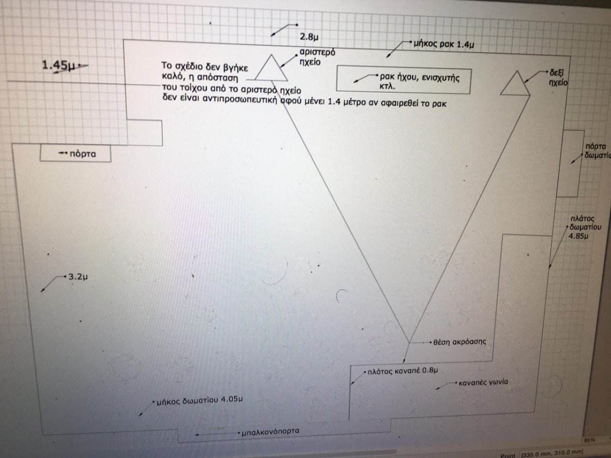

Η πλευρά που θα τοποθετηθεί το σύστημα. Περίπου 4 μέτρα. Ο απέναντι τοίχος είναι στα 5 μέτρα.
Ενώ δεν υπάρχει αναλογία στο σχέδιο καθώς είμαι άπειρος, οι διαστάσεις είναι αυτές. Θα ήθελα να ακούσω ιδέες σας για το πώς θα έχω τον καλύτερο ήχο. Άλλη διάταξη του καναπέ δυστυχώς δεν γίνεται. Υπάρχει σκέψη να τοποθετηθεί πολυθρόνα μπροστά από τον καναπέ και τα ηχεία σε απόσταση περίπου 2.8 μέτρων από το ρακ, αν αυτό βολεύει καλύτερα ηχητικά. Έχω απευθυνθεί σε εταιρία με μονωτικά υλικά και περιμένω πρόταση και από κει.

Το καλύτερο σχέδιο με τις τελικές αλλαγές στην τοποθέτηση
Θα προτιμούσα το πρώτο σχέδιο,με την διαφορά πως την ώρα των ακροάσεων θα έβαζα την θέση ακρόασης (μια πολυθρόνα ή οτιδήποτε ) στη μέση της μακριάς διάστασης,περίπου εκεί που τελειώνει ο καναπές και με γενναία κλίση των ηχείων προς την θέση.
Έτσι γλιτώνεις από πολλά.
Kι εγώ έτσι έλεγα, αλλά χωρίς να πειράξω τίποτα ακόμη στο χώρο, σαν πρώτο άκουσμα η δεύτερη θέση ήταν καλύτερη ακουστικά. Ελπίζω σε λίγες μέρες να έρθουν το ρακ ώστε να το παρουσιάσω ολοκληρωμένα. Σωκράτη, σε τί θεωρείς πως υστερεί το δεύτερο στήσιμο;
Το δεύτερο στήσιμο αν και πιο άνετο είναι λιγότερο συμμετρικό ως προς τις ανακλάσεις,η μπαλκονόπορτα υποψιάζομαι γυάλινη οπότε πιθανότατα θα σου τραβάει την εικόνα αριστερά μαζί με τον τοίχο (λόγω ενίσχυσης ) και η θέση ακρόασης κολλητά με τον τοίχο πίσω της (κοινό και στα δυο στησίματα αυτό γι' αυτό και πρότεινα την πολυθρόνα )
Στη μπαλκονόπορτα θα μπει χοντρή κουρτίνα ηχοθερμομονωτική οπότε πιστεύω πως θα το λύσω το θέμα του γυαλιού. Σκοπεύω να κάνω και ένα σχετικά καλό room treatment με διαχύτες και μπασοπαγίδες σε κατάλληλες θέσεις. Για τη θέση ακρόασης και τον τοίχο πίσω ναι, έχεις δίκιο. Μπορεί να λυθεί αυτό το θέμα κάπως;
Το θέμα είναι πως στο δεύτερο στήσιμο φτιάχνεις ένα σχεδόν τετράγωνο χώρο,πράγμα που δεν ευνοεί συνήθως.
Αφού όμως θα το περιποιηθείς υπάρχουν λύσεις,ο τοίχος πίσω σου θα χρειαστεί διάχυση/απορρόφηση πχ και το πρόβλημα θα ελαχιστοποιηθεί.
(Όλα τα παραπάνω βέβαια είναι λόγια του αέρα,η μέτρηση θα δείξει τι θα χρειαστείς )
