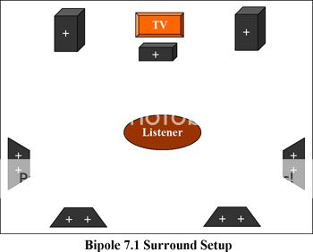

Bipolar

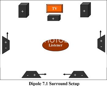

Dipole
Bipole 7.1
Dipole 7.1
Επομένως θέλει προσοχή στην τοποθέτηση.
Η μόνη διάφορα είναι ότι σε Dipole 7.1 η φάση που εκπέμπουν τα πίσω ηχεία πρέπει να είναι ίδια με το woofer που βλέπει απέναντι το αντίστοιχο side speaker. Η, σε περίπτωση, που τα πίσω ηχεία έχουν ένα μόνο tweeter αυτό πρέπει να βλέπει στη θέση ακρόασης, και όχι τους πλαϊνούς τοίχους.
