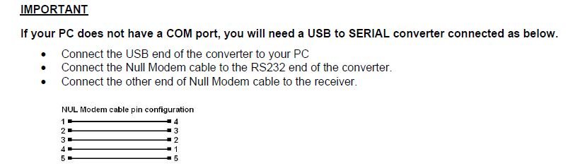

Έχοντας αποτύχει και πάλι και όπως κάθε ξερόλας που σέβεται τον εαυτό του,πήρα τη μεγάλη απόφαση να διαβάσω το manual του αποκωδικοποιητή.Εκεί βρήκα αυτό: NULL.jpg
Αυτό που θέλω να ρωτήσω είναι αν το καλώδιό μου έχει τη συνδεσμολογία αυτή.
Αν όχι που μπορώ να βρώ τέτοιο μαραφέτι...
Άν ναί τι μπορεί να κάνω λάθος...
Ευχαριστώ εκ των προτέρων όποιο μπεί στον κόπο να βοηθήσει.:music-smiley-005:
Σου δείχνει την συνδεσμολογία του null modem καλωδίου.
Στην θέση σου θα σιγουρευόμουν ότι το καλώδιο είναι null modem και όχι pass through/straight, τα οποία αδυνατούν να διακρίνουν το 99.999999% των πωλητών.
Το επόμενο που πρέπει να δείς είναι ο αριθμός της com port που παίρνει ο αντάπτορας, έτσι αν αυτός έχει com9 και το interface com1, δεν θα κάνεις δουλειά μέχρι να το αλλάξεις/συγχρονίσεις αυτά τα δύο.
Μετά σου μένει να δεις αν τηρείς την διαδικασία με την σωστή χρονική σειρά, πχ να ανάψει κάποιο λαμπάκι για να πατήσεις "send" κτλ κτλ
