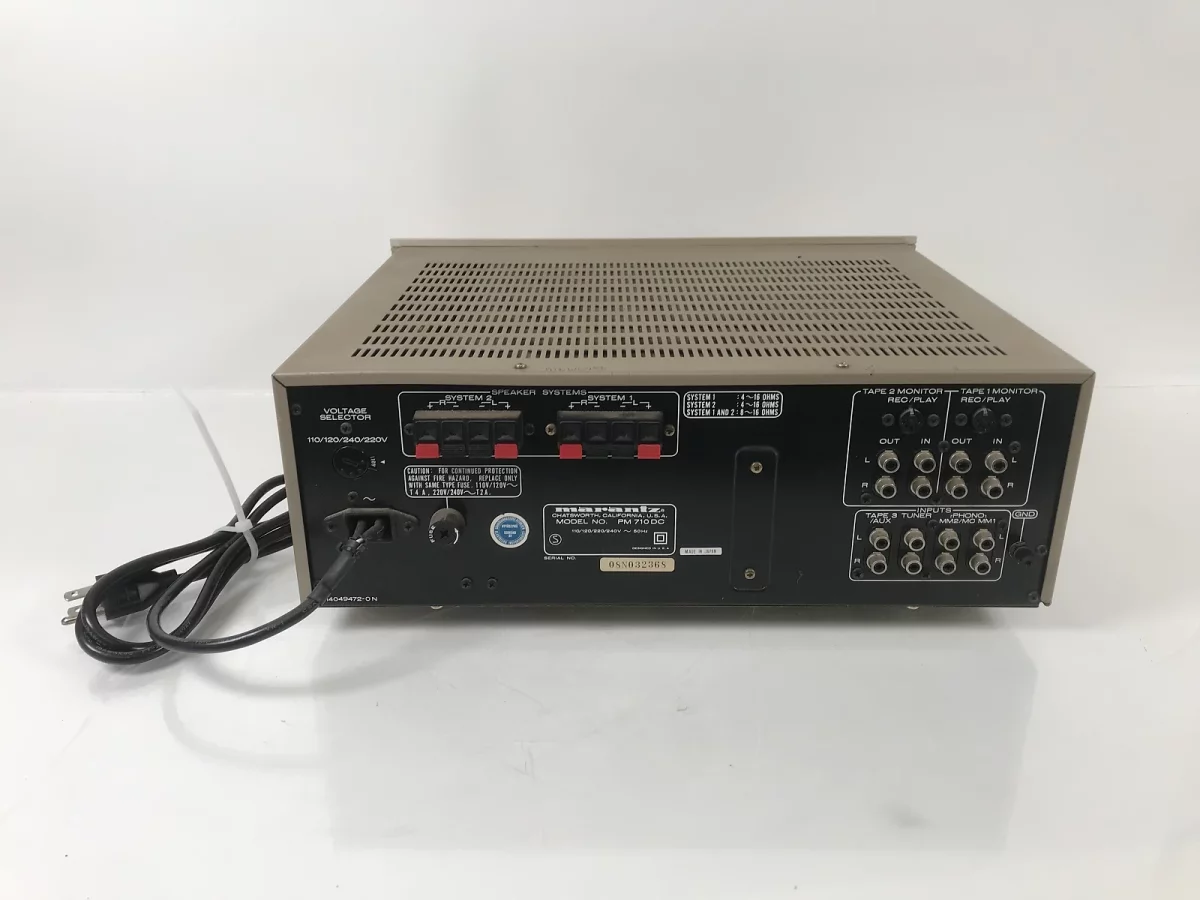

Πρόκειται για τον ενισχυτή ενός φίλου ο οποίος είναι πάρα πολύ παλιός , Marantz PM710 DC και θέλει να συνδέσει ένα streamer (WIIM Pro η pro plus δεν το έχει αγοράσει ακόμη) για να ακούει Spotify μέσω τηλεφώνου. Τον ενισχυτή μόλις το παρέλαβε από το σέρβις.
Ποια είσοδο του ενισχυτή συμβουλεύτε η καλύτερα ποια συνδεσμολογία θεωρείτε καλύτερη? Παραθέτω εικόνες του ενισχυτή για να που θα βοηθήσουν

Οι TAPE IN, TUNER & AUX είναι ίδιες.
Ας το βάλει στην AUX (TAPE 3), για να στέλνει ήχο από το wii στον ενισχυτή.

Από τηλέφωνο εννοώ θα στέλνει στο streamer χρησιμοποιώντας το app wiim
Πάντως αν δεν μεσολαβήσει κάποιο DAC, δηλαδή συνδέσεις απ' ευθείας το WiiM στον ενισχυτή από την αναλογική του έξοδο, προτίμησε χαλαρά το Pro plus γιατί έχει καλύτερο στάδιο ψηφιοαναλογικής μετατροπής μέσα του.
Θα έχεις καλύτερο ήχο.
