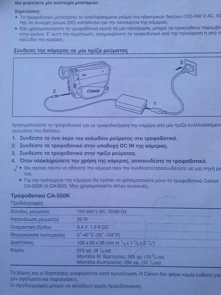

Έχω φάει τον κόσμο να βρω το συγκεκριμένο τροφοδοτικό της CANON, μοντέλο CA-550K, με στοιχεία όπως φαίνονται στην επισυναπτόμενη εικόνα.
Η κάμερα την οποία τροφοδοτεί είναι το μοντέλο V65Hi.

Αν κρίνω απο τα specs θες ένα τροφοδοτικό 8.4 v dc , που να μπορεί να δώσει μέχρι και 1.5 Α . Αν το βρεις το μόνο που μένει είναι να βρεις κάποιο με την κατάλληλη φύσα ή στην χειρότερη να πας με την κάμερα σε ενα μαγαζι με ηλεκτρονικά , να βρεις μία φύσα που να μπαίνει στην κάμερα και να την συνδέσεις στο τροφοδοτικό . Βέβαια ψάχνώντας στο ebay βρήκα ένα σωρό τροφοδοτικά τέτοιου τύπου : http://www.ebay.com/sch/i.html?_from=R40&_trksid=p2047675.m570.l1313.TR0.TRC0.H0.Xca-550K.TRS0&_nkw=ca-550K&_sacat=0 και ακόμα πιο φτηνά : http://www.ebay.com/itm/Universal-UK-Power-Adapter-supply-AC-DC-Charger-8-4V-1A-for-18650-battery-pack-/111196533561?pt=LH_DefaultDomain_0&hash=item19e3d47339

Ε απο κει και πέρα , μόνο πατέντα αν βρεις κάποιο τροφοδοτικό πάγκου ρυθμιζόμενο να φτιάξεις 8,7 V και να τα περάσεις στην φύσα που λέγαμε . Εναλλακτικά και αν έχεις 9εβρα για δοκιμή παίρνεις ένα πακάκι που δίνει 9V και μέχρι 1000 mA και ελπίζεις να πάιξει : http://www.e-anagnostou.gr/%CE%BF%CF%80%CE%BF%CE%B9%CE%B7%CF%84%CE%AD%CF%82-inverters-%CE%BC%CE%B5%CF%84%CE%B1%CF%84%CF%81%CE%BF%CF%80%CE%B5%CE%AF%CF%82-%CF%84%CE%AC%CF%83%CE%B7%CF%82-%CF%84%CF%81%CE%BF%CF%86%CE%BF%CE%B4%CE%BF%CF%84%CE%B9%CE%BA%CE%AC-%CF%80%CE%BF%CE%BB%CF%85%CF%80%CE%AC%CE%BA-230vac-%3E3-4.5-6-7.5-9-12-24-vdc-1000-%CF%84%CF%81%CE%BF%CF%86%CE%BF%CE%B4%CE%BF%CF%84%CE%B9%CE%BA%CF%8C-%CF%80%CE%BF%CE%BB%CF%85%CF%80%CE%AC%CE%BA-1000ma-p-23716.html
Φαντάζομαι τα 1500 θα τα ζηταει όταν κανεις την κασέτα μπροστά πίσω . Αν την εχεις έτοιμη χειροκινητα λογικα θα σε φτάσει . Στο ίδιο κατάστημα θα βρεις και ιδιο τροφοδοτικό μέχρι 1500mAh λίγο πιο ακριβό .
