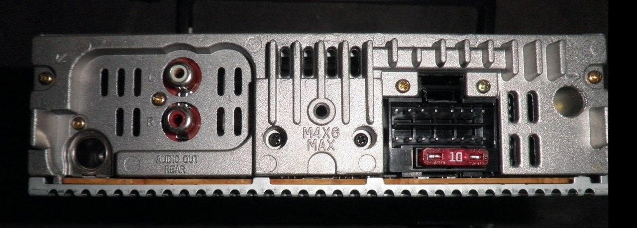

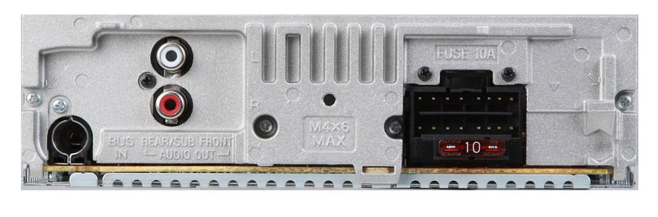

Χωρίς να είμαι ειδικός, εικάζω ότι το ζήτημα μπορεί να έχει να κάνει με τα εξής:
Το παλιό raδiocd, βλέποντας την εικόνα της πίσω πλευράς έχει μόνο δυο "θηλυκές rca" για σύνδεση με ηχεία. Έστελνε τον ήχο στα δυο ηχεία. Αν και στο μάνουαλ του γράφει 4Χ45, εννοεί 4 κανάλια εξόδου.
Το νέο radiocd (είναι τελικά το Sony CDX-GT35U κι όχι το GT40U) στην εικόνα της πίσω πλευράς του κι αυτό μόνο δυο "θηλυκές rca" για σύνδεση με ηχεία. Κι αυτό γράφει 4 κανάλια εξόδου... Άρα δεν αλλάζει τίποτε
Οπότε η επιλογή D-BASS στο παλιό radiocd ήταν ένα τύπου preset ΕQ της εποχής, που δεν την έχει το τωρινό (έχει πιο μοντέρνα presets τύπου gravity... space... κλπ.)
Αυτά που μπορεί να αλλάζουν είναι το καλώδιο με τα πολλά σούκο-connectors - που δεν ξέρω τι ακριβώς μεταφέρουν (ρεύμα από τη μπαταρία?. Οπότε μπορεί να μην έγινε σωστά η τοποθέτηση/σύνδεση εκεί των ανταπτόρων. Αλλά αυτοί οι αντάπτορες σχετιζονται με τον ήχο; Νομίζω όχι. Οπότε, πιάσε το αυγό και κούρευτο!
Υ.Γ. Δεν ξέρω το μάρκα είναι τα ηχεία (από τη μάνα του). Δεν το γράφει σε κανένα μάνουαλ ή βιβλίο αυτοκινήτου. Και δε μπορώ να ξεβιδώνω καπάκια κλπ. φοβούμαι μήπως πεταχτεί κανένας αερόσακος.. πού να το σκαλίζω τώρα!

Στις δυο εικόνες οι πίσω όψεις των δυο radiocd
του L350 και του GT35U
κι όποιος δει κάτι που βοηθά...
Οι RCA δεν είναι για σύνδεση ηχείων αλλα για σύνδεση με εξωτερικούς ενισχυτές. Το ηχεία συνδέονται στην "πλεξούδα".
ΟΚ. Αλλά βλέπω και τις ενδείξεις rear.. front.. sub... που παραπέμπουν σε σύνδεση με ηχείο. ιδιαίτερα όταν βλέπεις στην πίσω όψη του τελευταίου μοντέλου της sony MEX-XB100BT, 6 τρύπες rca, και αναφέρει ότι έχει δικό του ενσωματωμένο ενισχυτή, τότε τι να υποθέσω;
Όπως μπορείς να δεις εύκολα στο manual, και πάλι οι 6 RCA για ενισχυτές είναι: 2 μπροστά, 2 πίσω και 2 για subwoofer.
