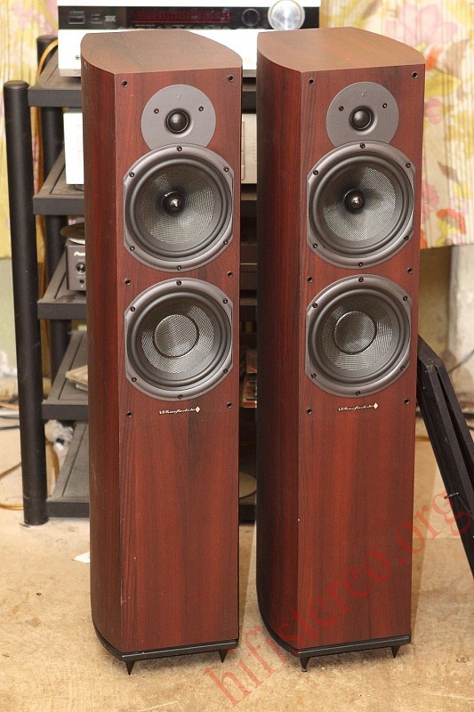

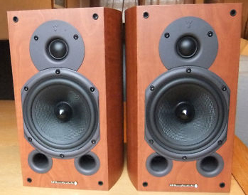

Στο προηγουμενο χωρο μου ειχα 5,1 της wharfedale και 10αρι sub της crystal audio με τις εντυπωσεις μου να ειναι αριστες..
Μπροστα τα diamond 9.5 , πισω τα diamond 9.1 και κεντρικο το diamond 9 CS..

Ο χωρος του σαλονιου μου θα ειναι τωρα 19m2 και κρατωντας το μπροστινο συστημα με κολωνες και κεντρικο + το γουφερ, ψαχνω για surround γτ δυστυχως ο καναπες σχεδον θα εφαπτεται με τον τοιχο οποτε τα 9.1 λογω ογκου θα ειναι ψιλοαχρηστα εκει.

Δηλαδή δεν υπάρχει χώρος καθόλου για τα δικά σου πάνω σε βάσεις ή σε βάσεις τοίχου; Προσωπικά εγώ δεν θα ανακάτευα το σύστημα, για το ακουστικό μπορεί και να μη το καταλάβεις αλλά το αισθητικό δεν θα έχει καμία σχέση. Αν αυτό δε σ ενοχλεί οκ, σκέψου το όμως λίγο σαν εικόνα πριν αχρηστεύσεις το συγκεκριμένο ζευγάρι. Εγώ στη θέση σου θα εξαντλούσα κάθε πιθανό σενάριο τοποθέτησης των ηχείων αναζητώντας κάθε βοήθεια, μάλιστα θα σου πρότεινα αν μπορείς να μας δώσεις μια φωτό και σχέδιο του χώρου σου να το δούμε κι εμείς κι αν δεν υπάρχει λύση τότε να το συζητήσουμε.

Ειναι τεραστια κατα τη γνωμη μου τα 9.1 για να μπουν πισω απ το καναπε καθως 1ον: δεν υπαρχει χωρος και 2ον: θα πρεπει να μπουν και με φορα προς τα αυτια...
Και γω στην αρχη προσπαθουσα να βρω μια λυση ετσι ωστε να τα αξιοποιησω αλλα δυστυχως δε θελω να χαλασω και την ομορφια του σαλονιου..
