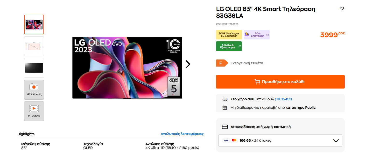

Αυτό που σίγουρα καταλαβαίνω, στο δίπλα-δίπλα, είναι η διαφορά τιμής, αφού από τα περίπου 2 χιλιάρικα ανεβαίνουμε στα σχεδόν 4 χιλ. o_O
