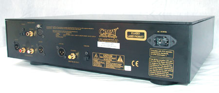

Εχω το Cary 306/200, το οποιο μπορει να χρησιμοποιηθει και ως DAC. Eδω ειναι και το manual του.
Μαλλον επειδη ειμαι εντελως ασχετος με αυτα, δεν καταλαβαινω με ποιο τροπο μπορω να συνδεσω πανω στο Cary το laptop μου ή το Lacie Silverscreen.

α/ σύμφωνα με το manual του cary, έχει μια είσοδο optical, πίσω και πάνω αριστερά, Digital Input – TOSLINK.
β/ το usp-to-spdif όπως το παραπάνω θα μπορείς να το χρησιμοποιήσεις μόνο από pc. Δεν μπορείς να συνδέσεις το lacie στο usb-to-spdif. Για το lacie η οπτική είναι μονοδρομος.

Θα το τσεκαρω το απογευμα και θα επανελθω! Δε μοιαζει με εισοδο αυτο που εχει παντως. Μηπως ειναι καλυμμα και πρεπει να αφαιρεθει? Θα το δοκιμασω κι αυτο:blush:
Τα οπτικά είναι ευαίσθητα στη σκόνη, για αυτό πολλές φορές έχουν τάπα (ή πορτάκι που σπρώχνεις προς τα μέσα). Η τάπα συνήθως εξέχει ~ 1 cm και απλά την τραβάς προς τα έξω. Καλό είναι να επανατοποθετείς την τάπα όποτε δεν χρησιμοποιείτε η οπτική. my2c
