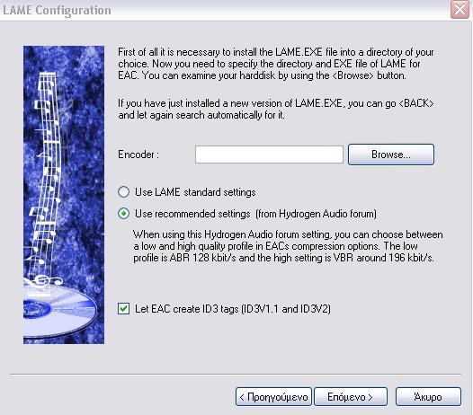

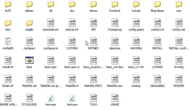

Κατέβασα όλο τον ζιπαρισμένο αρχείο του lame-3.97 αλλά δεν μπορώ να περάσω στο EAC στον Configuration Wizard το αρχείο LAME-EXE που ζητάει μιας και ...δεν υπάρχει !!! εκτός αν έχει καμμιά άλλη ονομασία που δεν γνωρίζω... :AFADF0: Οποιαδήποτε βοήθεια δεκτή...

Ανυί να παιδεύεσαι, κατέβασε το CDex που είναι πολύ πιο απλό και έχει και μέσα του τον lame encoder (δεν χρειάζεται να ψάχνεις να βρεις πώς θα τον εγκαταστήσεις)

Πάντως το EAC δείχνει να έχει περισσότερες επιλογές και ευελιξία (πιθανόν και ποιοτικότερα αποτελέσματα) και θα ήθελα να μάθω πως στο διάολο θα καταφέρω να του ενσωματώσω αυτόν τον ρημαδοLAME -encoder....

Αν θες ποιότητα ήχου πρέπει να πας σε κάποιο πρόγραμμα που χρησιμοποιεί lame encoder. Ενα τέτοιο πρόγραμμα είναι το CDex το οποίο έχει ενσωματομένο τον lame και δεν χρειάζεται να κάνεις καμμία επιπλέον εγκατάσταση.
