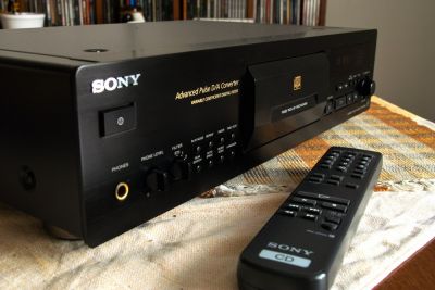

Εχω αυτο το cd player
δε ξερω και εγω ποσο καιρο και δουλευε απροβληματιστα , μεχρι που επιασε γνωριμιες με την 3 χρονη (σε 1 μηνα περιπου) κορη μου.
Κατι του ειπε , κατι της ειπε και αυτο και μαλλον μαλωσαν , εκεινη θεωρησε σωστο να αρχισει να τον τσιγλαει και ψαχνωντας να βρει το κουμπι του , αρχισε να παιζει με το open/close , μα συνεχεια ομως .... καποια στιγμη πεισμωσε και αυτος και αποφασισε να μη της ξαναδωσει σημασια και σιγησε ....

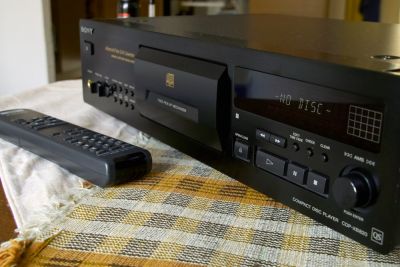

Βγαζει NO DISC
