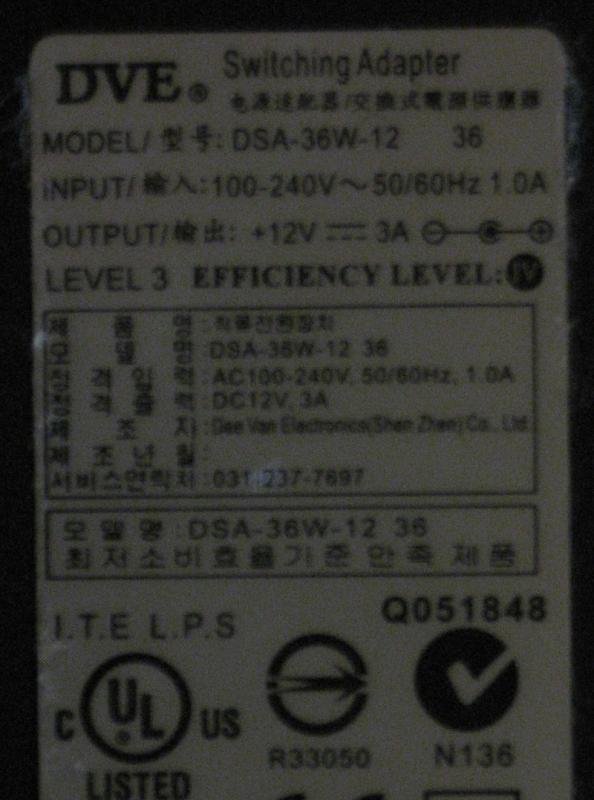

Επειδή οπως καταλαβατε μου χαλασε το τροφοδοτικό του DM800 και ψάχνω να αγοράσω νεο ηθελα να μάθω αν κάνει και το τροφοδοτικό του DM500S. Επειδή εχω και εναν 500αρη στο σπιτι σε μια μικρη δοκιμή που εκανα λειτουργησε ο 800αρης αλλα φοβαμαι μην ειναι επικίνδυνο για μονιμη χρηση. Επισυνάπτω τα αυτοκολλητα απο τα 2 τροφοδοτικά για οποιον καταλαβαινει
στην ανάγκη δουλεύει
ο 500αρης εχει 2αμπερ ,ο 800 3αμπερ
εάν δέν έχεις μοτέρ θα κάνεις δουλειά προσωρινά
μοτερ δεν εχω, στον 800αρη καταληγουν 3 lnb και στο μελλον σκεφτομαι να τα κανω 4, αν παιζει καποιο ρολο αυτό.
όχι απλά το μοτέρ τραβάει αρκετό ρεύμα και ίσως να ζοριζόταν.
πάντως με τη πρώτη ευκαιρία άλλαξε το
10 ευρω είναι η δουλεια
το θέμα ειναι οτι κυριως βρήσκω τροφοδοτικά απο 500αρια, για 800άρη δυσκολευομαι να βρω (εκτος απο την satsonix που το δινει όμως στα 30 )
εγω με 15 εχω βρει στο ebay για τον 500αρη αλλά ηλεκτρικα απο κινέζο δεν παιρνω (ασχετως αν και το γνησιο τροφοδοτικό παλι made in china γραφει). Στο skroutz τα εχουν στο 20αρικο και πανω, αλλα φοβαμαι μηπως ειναι τα ιδια με του ebay.
