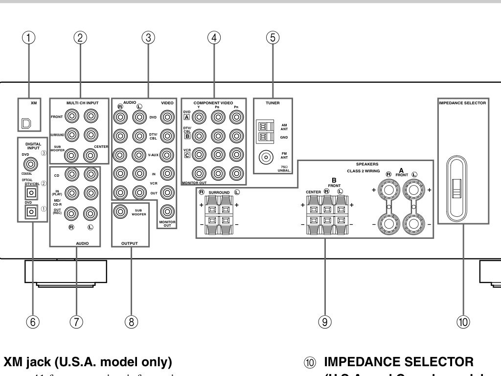

Ο ενίσχυτης ειναι ο YAMAHA RX- V359 και βάζω ενα σχέδιο απο τις εισόδους, υποστηρίζει προενισχυση?
Δεν βλεπω να γράφει κάπου Phono...
σε αντίθετη περιπτωση που θα βρω το εξάρτημα που χρειάζομαι?
