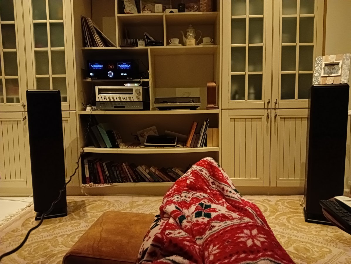

Επειδη είναι μεταχειρισμένα και μπαλαρισμενα δεν μπορώ να τα ακούσω. Θα ήθελα να κάνω μια δοκιμη. Βέβαια τα περνώ με εγγύηση

Σε αυτά τα ηχεία να ξέρεις, το μπάσο είναι... τρομακτικό. Δεν έχει σχέση με τη σειρά Syntar η οποία πράγματι είχε σχεδιαστεί για να παίζει με πιο mainstream ενισχυτές, όπως αυτός που έχεις.
Επειδή δεν υπάρχει το 533 που θα ήταν η λογική επιλογή για περισσότερο μπάσο από το 530, εγώ θα επιμείνω, και για λόγους ματσαρίσματος, να φέρεις τον ενισχυτή να τον ακούσουμε με τα R700 σε χώρο όπως ο δικός σου.
Είναι βέβαιο ότι θα είναι αυτό που ψάχνεις.
Αλλιώς θα πρέπει πηγαίνοντας στα Ursa Major, αργά ή γρήγορα να αναζητήσεις ενισχυτή. Δεν είναι θέμα Drive, αλλά τονικότητας και μουσικότητας. Τα Chario και μάλιστα από τα constellation και πάνω, είναι απαιτητικά ως προς αυτό.

Όταν κάθομαι μπροστά δεν σε χτυπάει κοφτά στο στήθος όμορφα σε μια ριοκιά πχ. Αυτό εννοώ.
Ναι, καταλαβαίνω. Εγώ για να το βρώ αυτό, έφυγα από τα εξημισάρια και πήγα σε ενεργά με δεκαπεντάιντσο γούφερ. Δυστυχώς η φυσιολογία της ακοής μας βάζει σε αρκετά έξοδα, προκειμένου να ευχαριστηθούμε τις χαμηλές συχνότητες.
