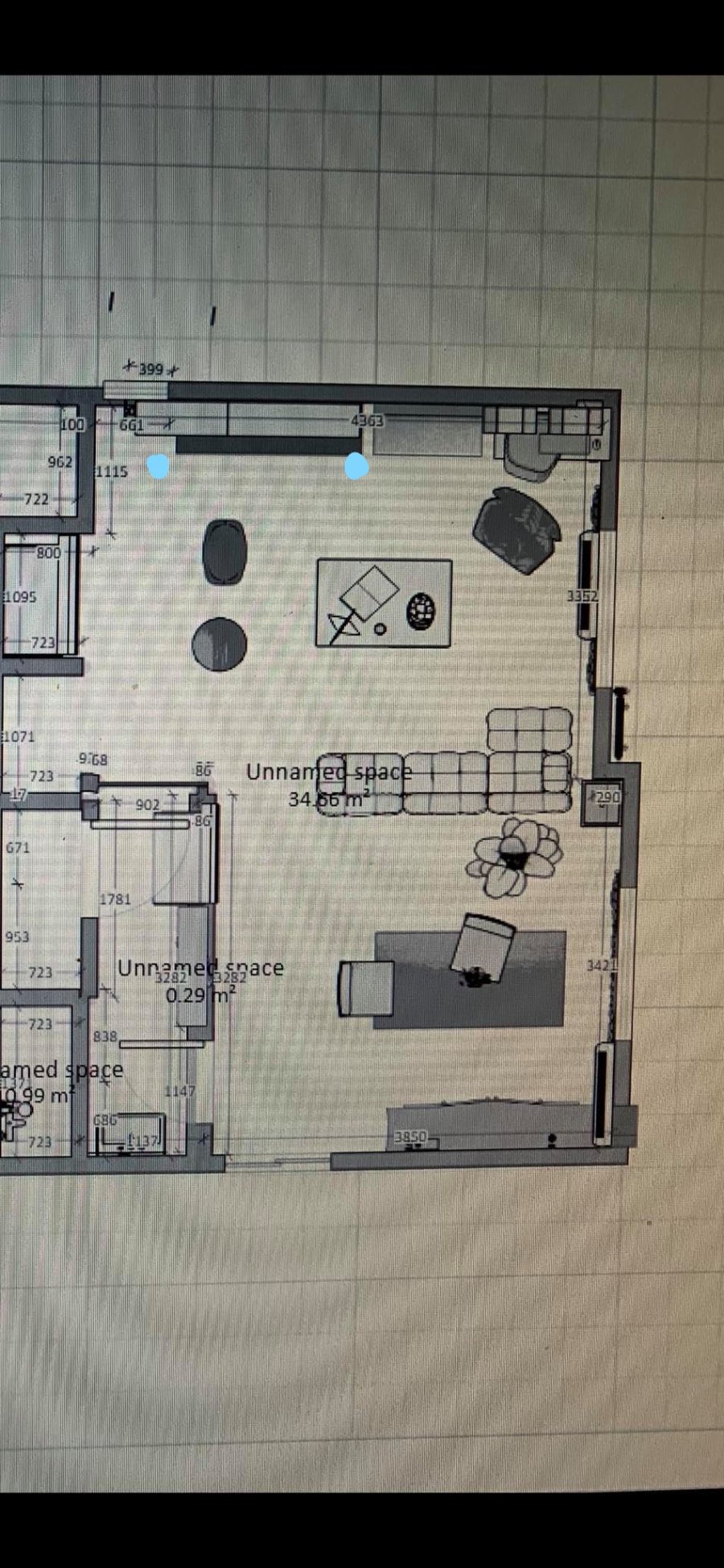

Παιδια Καλησπέρα και παλι διαβασα τα μηνυματά . Πάντως και προσαρτω και φωτογραφία κατοψης του χώρου. Ακόμα και όταν πεσει ό τοιχος η θεση ακροασης θα παραμείνει η ίδια απλα ο καναπεσ θα εχει χώρο να τραβηχτεί προς τα πισω και φυσικα ο ηχος που θα απλωθει στον χώρο και δεν θα αντανακλα στο τοιχο που βρίκεται τωρα πισω απο τον καναπε με αποτλεσμα να δημιουργείται αυτός ο βομβος. Νιωθω ότι το συστημα εχει γκαζια δηλαδη αλλα σαν κατι αν του παιρνει ανασες...
Νεα φωτογραφία με τη θεση των ηχειων. Ακόμα και όταν πεσει ο τοιχος το setup δεν μπορεί να αλλαξει θεση βασει διαρυθμισης χώρου και πραγματων.
Πραγματι ο χωρος καθως ειναι και θα είναι σαλονο τρπαεζαρια εχει επιπλα κουρτινες καναπες κλπ κλπ όλα τα γνωστα !
Απλα με τα ηχεία και τελικό και προ parasound a 21 περιμενα πολυ καλυτερο αποτελεσμα γι αυτό και είμαι σχεδον βεβαιως ότι φταίει ο χωρος και δεν κανω διαδικασίες αλλαγης πριν πεσει ο τοιχός!

1. Τα ηχεία πρέπει να σχηματίζουν ισόπλευρο τρίγωνο με τη θέση ακρόασης. Δηλαδή όση είναι η απόσταση μεταξύ τους, τόση πρέπει να είναι και η απόσταση από τη θέση, που φυσικά πρέπει να είναι στη μέση.
2. Τα ηχεία στο εγχειρίδιο πρέπει να λένε ποια είναι η ελάχιστη απόσταση που πρέπει να έχουν από τον πίσω και τους πλαϊνούς τοίχους. Ιδανικά πρέπει να είναι η ίδια απόσταση και για τους δύο πλαϊνούς, αλλά διαφορετική από τον πίσω.
3. Η σωστή θέση στον χώρο πρέπει να αποφεύγει τους ιδιοσυντονισμούς. Το ευκολότερο είναι η απόσταση από το ηχητικό κέντρο του ηχείου (χοντρικά η μπρος πλευρά) πρέπει να είναι στο 1/3, 1/5. 1/7, κ.ο.κ. του χώρου (τόσο κατά μήκος όσο και κατά πλάτος) ώστε να μειωθούν τα στάσιμα. Το ίδιο ισχύει και για τη θέση ακρόασης. Με το ταβάνι δυστυχώς δεν μπορούμε να κάνουμε κάτι!
Στη δικιά σου περίπτωση ο καναπές είναι στη μέση του δωματίου, άρα οι συμβολές των κυμάτων είναι στο μέγιστο, βρίσκεται στο πλάι από τα ηχεία, άρα η στερεοφωνική εικόνα πάει περίπατο, το αριστερό ηχείο έχει ίδια απόσταση από πίσω και από το πλάι, άρα το χαμηλό του θα ενισχύεται περισσότερο από του δεξιού, που με τη σειρά του είναι στη μέση του πλάτους, άρα επίσης θα έχει συμβολές και ακυρώσεις σε διαφορετικές συχνότητες. Άμα τα φτιάξεις αυτά, μπορούμε να δούμε μετρήσεις ιδιορυθμών και αντήχησης.

Τρίγωνο. Αν δεν ξεκινάς έχοντας τρίγωνο με κορυφή εσένα ότι και να κάνεις δεν θα ευχαριστηθεις το συστημα σου. Με τον καναπέ στη θέση που είναι νομίζω το κυριο που πρέπει να γίνει είναι να βρεθουν τα ηχεία μπροστά του.
Το σχέδιο που ανέβασες υποθέτω είναι το πως θα γίνει ο χώρος. Με συμβατικό Βορρά στο πανω του σχεδίου εχεις δυνατοτητα να κάνεις ένα ενιαίο χώρο πλευρων 6,70 (Β-Ν) × 5,00 (Α-Δ) να φυγει δηλαδή και το κομμάτι πλάτους 1μετρο στα δυτικά του Νότιου χώρου;

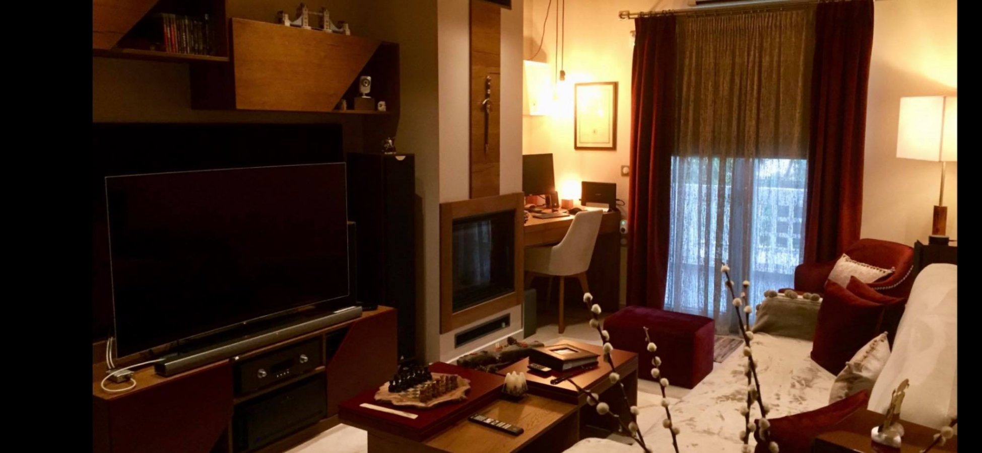

Φυσικά και υπάρχουν λαθοι ωστόσο όλοι ξέρετε ότι όταν φτιάχνουμε ένα σαλόνι έναν χώρο αργότερα σκεφτόμαστε για ηχεία μηχανήματα κλπ οι αλλαγές είανι δύσκολες.
Πράγματι τα ηχεία είναι οι μπλε κουκίδες στην κάτοψη. Σας Παραθέτω πιο κάτω φωτογραφίες από το χώρο ως έχει τώρα με τον τοίχο ο οποίος θα πέσει πίσω από τον καναπέ.
Βλέπετε ότι στα δεξιά από τα ηχεία υπάρχει τζάκι όποτε η μετακίνηση τους δεξιότερα είναι αδύνατη !
Ευελπιστώ μόνο ότι όταν ο χώρος ανοίξει πίσω από τον καναπέ να διορθωθούν πολλά και έστω να διορωθω τη θέση του καναπέ ώστε εγώ να βρίσκομαι όσο το δυνατόν στην κορυφή του τριγώνου!

Τα ηχεία εκεί που βρίσκονται τοποθετημένα δεν αναπνέουν καθόλου και αλληλεπιδρούν άσχημα με τους τοίχους και ας είναι μπροστά το bass reflex.

Η τοποθέτηση των ηχειων αυτη τη στιγμη ειναι πολυ προβληματικη.
Αν κανεις τις αλλαγες που λες,παλι το ιδιο προβλημα θα εχεις.
Τα ηχεια πρεπει να ξεκολλησουν απ'τις γωνιες.
