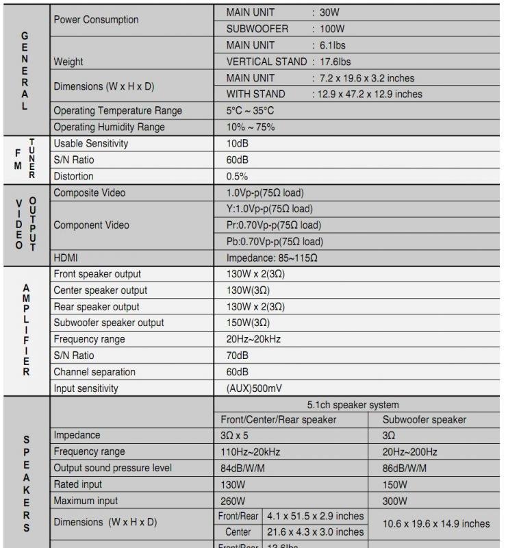

Ειμαι τελειως ασχετος στο χωρο του AV και τωρα προσπαθω να μπω στο κλιμα...!
Εχω ενα σετ Home Cinema αρκετο καιρο και σκεφτομαι για αναβαθμιση.
Δυστυχως δεν υπαρχουν χρηματα για ολικη αλλαγη και σκεφτομουν αν γινεται να παρω εναν πολυκαναλο ενισχυτη οπως αυτον(σε αυτη τη κατηγορια) και να χρησιμοποιησω τα ηχεια που εχω προς το παρον και στον μελλον να αγορασω καινουρια.
Μπορει να ειναι τελειως χαζη η ερωτηση μου αλλα ειμαι ασχετος.
Διαβασα καποια thread που με βοηθησαν(οπως αυτα για τα Ohm ηχεια-ενισχυτης) αλλα δεν εβγαλα ακρη
Σας παραθετω τα specs του home cinema-ηχειων
Σας ευχαριστω
Τα ηχεία που έχεις ήδη είναι όλα στα 3ωμ απ´οτι βλέπω. Ο pioneer σίγουρα δε κάνει για αυτα τα ηχεία. Θα σου πρότεινα η onkyo η yamaha αν θέλεις να κρατήσεις οπωσδήποτε τα ηχεία σου. Και πάλι δε θα πρέπει να παίζεις σε υψηλές εντάσεις έστω και με αυτούς τους ενισχυτες. Μέχρι 4ohm τα διαχειρίζονται σχετικά καλα. Ότι θέλεις ρωτάς. -bye-
Σε ευχαριστω για την απαντηση.Αφου ειναι εφικτο θα το ψαξω.Απλα δε θελω να παρω κατι μονο και μονο με κριτηριο να συμβαδιζει με αυτα τα ηχεια.
Θα το ψαξω και μολις βρω καποιους υποψηφιους θα ξαναζητησω τη βοηθεια σας.
