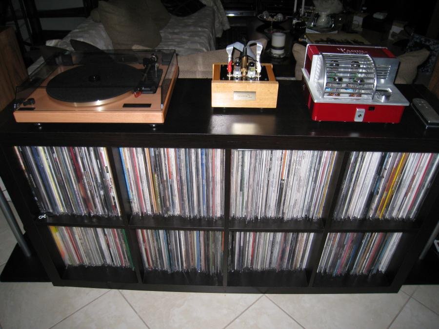

Το Zeus του Τσακιριδη το εχω σε ενα απο τα συστηματα μου και ειναι αψογο για την τιμη του. Στο προτεινω δυσκολο να βρεις καλυτερο σε αυτη την τιμη. Μαλιστα οταν ειχα την 110 της Denon την ακουγα με αυτο το phono και ηταν παρα πολυ καλος συνδυασμος. Τωρα το εχω με Ortofon Bronze με επισης πολυ καλα αποτελεσματα. Το καλο με αυτο το phono ειναι οτι μπορεις καποια στιγμη να το αναβαθμισεις στους Τσακιριδηδες με λογικο κοστος αν βεβαια ποτε θελησεις αναβαθμιση (εγω δεν του εκανα ποτε μονο λαμπιτσες του εχω αλλαξει).
τότε μπορείς να μου πείς τι διάρκεια ζωής έχουν οι λάμπες?έγω μένω επαρχία,και είναι δύσκολο να το ακούσω στο σύστημα μου..
ΥΓ:Ωραία η φώτο..
