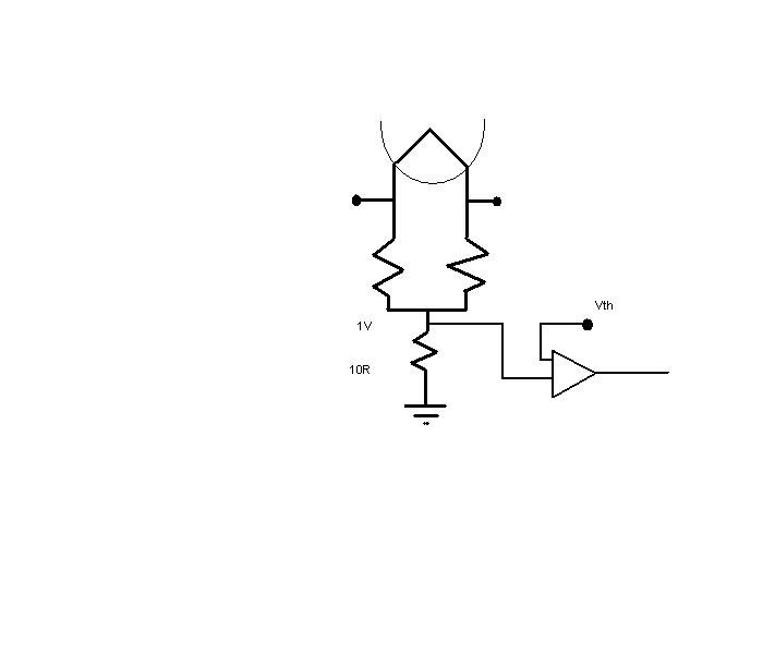

Εχω αρχισει ψαξιμο για μια διαταξη η οποια θα μπορει να δινει μια οπτικη στιγμιαια ενδειξη οτι το σταδιο εξοδου του ενισχυτη(SE με 813 σε τριοδο)φτανει σχεδον σε πληρη cuttof.
Δεν θελω να μπλεξω με λυχνιες τυπου eye για πολλους λογους...
Σκεφτηκα ενα απλο σχεδιο το οποιο ανεβασα.Βασικα ενας τελεστικος(φτου φτου:):)) θα συγκρινει την ταση της αντιστασης 10R προς την καθοδο με μια preset ταση που να αντιστοιχει σε κλιππαρισμα(ας πουμε <5mA).
Η εξοδος του τελεστικου μπορει να οδηγει μια γρηγορη led ή ενα retriggerable pulse generator παλι να οδηγει μια λεντ.
To σχεδιο απλοποιημενο
Τι γνωμη εχετε?
Γιατί τέτοια αποστροφή για τους τελεστικούς ;
Για clip detectors είναι πάρα πολύ καλοί. Χιχιχιχιχι
Ένα κύκλωμα που μου έρχεται τώρα και είναι πολύ καλό για λάμπα είναι να βάλεις ένα συγκριτη με ένα τελεστικό να βλέπει την είσοδο και την έξοδο του τελικού όταν βλεπει πάνω από καποια διαφορα να αλλαζει και να αναβεις από εκει το led . δεν εχω δει κατι σχετικο αλλα μου φαινεται ευκολο για να το κανεις και είναι και ο καλύτερος τροπος για να βλεπεις την εξοδο ενός λαμπατου που ουσιαστικά παραμορφώνει και δεν ψαλιδίζει .
Πολυ καλη ιδεα αλλα υπαρχουν πολλα προβληματα που δεν μπορουν να λυθουν,οπως το οτι υπαρχουν παραμορφωσεις σε ολο το φασμα ισχυως αλλα και θα εχεις προβληματα με το compensation στο κερδος του τελικου σταδιου.
Η λυση του να ανιχνευεις την εισοδο στην ΑΒ ειναι πιο ευκολη και πιο χρησιμη για μενα πιστευω....
Δεν εχω δοκιμασει αυτό που σου ειπα αλλα μου φάνηκε καλη ιδέα αφου μπορεις να αναβεις το klip μετα από ένα συγκεκριμένο βαθμο παραμόρφωσης γενικός . αυτό που λες είναι όντως απλο και μάλλον αποτελεσματικο. Δεν νομιζω ότι θα εχεις καποιο προβλημα .
Σκεψου ακομα να κανεις και ένα συνδυασμό κυκλωμάτων δηλαδή δυο τρια detect που θα οδηγουν το ιδιο led ,και όποιο ανάψει πρώτο.
Συνδυασμοι υπαρχουν απειροι με τους τελεστικους...οχι για μουσικη αλλα για επιβλεψη των λαμπογυαλλων:flipout:
Εχει ψωμι η ιστορια,και αλλες ιδεες ειναι ευπροσδεκτες...
Παντως το σχηματικο που ποσταρα θα το δοκιμασω,δν θα αντεξω:flipout:
