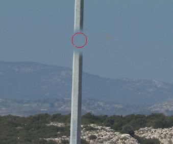

Επιλέγουμε την σφραγίδα απο την μπάρα εργαλείων και πάμε για παράδειγμα στο πάνω μέρος της κολώνας.
Πρέπει πρώτα απο την επάνω μπάρα ιδιοτήτων να ορίσουμε την διάσταση της σφραγίδας απο το brush
Με τη σφραγίδα λίγο δεξιά απο την κολώνα πατάμε το Alt στο πληκτρολόγιο για να ορίσουμε το σημείο απο το οποίο θα γίνει η μεταφορά/κλωνοποίηση της υφής και μετά με μαλακές κινήσεις αρχίζουμε να καλύπτουμε τον στύλο.
Η όλη διαδικασία θέλει υπομονή και προσοχή, να μην κάνουμε την κλωνοποίηση μονομιάς γιατί εάν κάποια στιγμή μας ξεφύγει η σφραγίδα και κάνουμε undo ἠ step backward θα χάσουμε μεγάλο μέρος της εργασίας που έχουμε κάνει.
