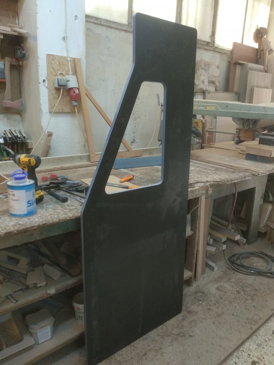

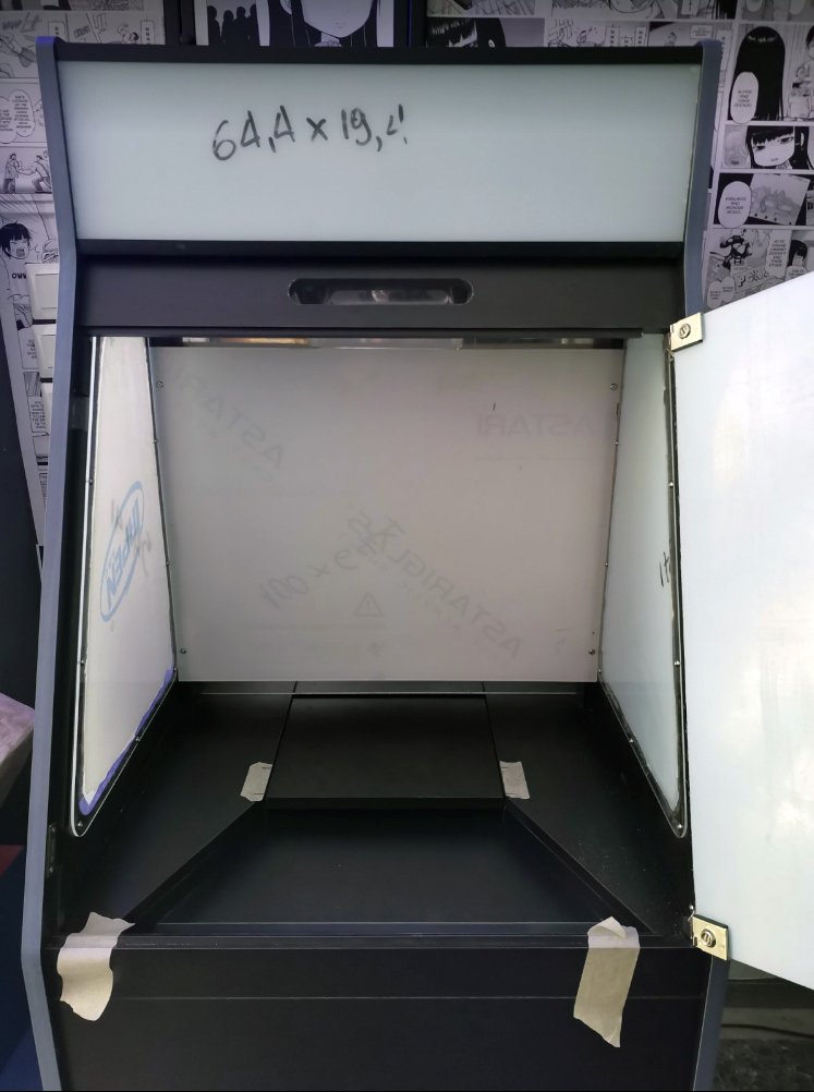

Ακολουθούν φωτογραφίες από τα διάφορα στάδια κατασκευής του coin pusher. Στην αρχή κόπηκαν τα δύο πλαϊνά τμήματα του μηχανήματος.
Και κάποια στιγμή ολοκληρώθηκε το δέσιμο της καμπίνας στον ξυλουργό.
Πολύ αργότερα τοποθετήθηκε ο καθρέφτης στο πίσω μέρος, καθώς και τα πλέξι μπροστά στην πόρτα του μηχανήματος και τα πλαϊνά παράθυρα.
Μετά κατασκευάστηκε το πλέξι τμήμα που μπαίνει μπροστά από τον κεντρικό καθρέφτη.

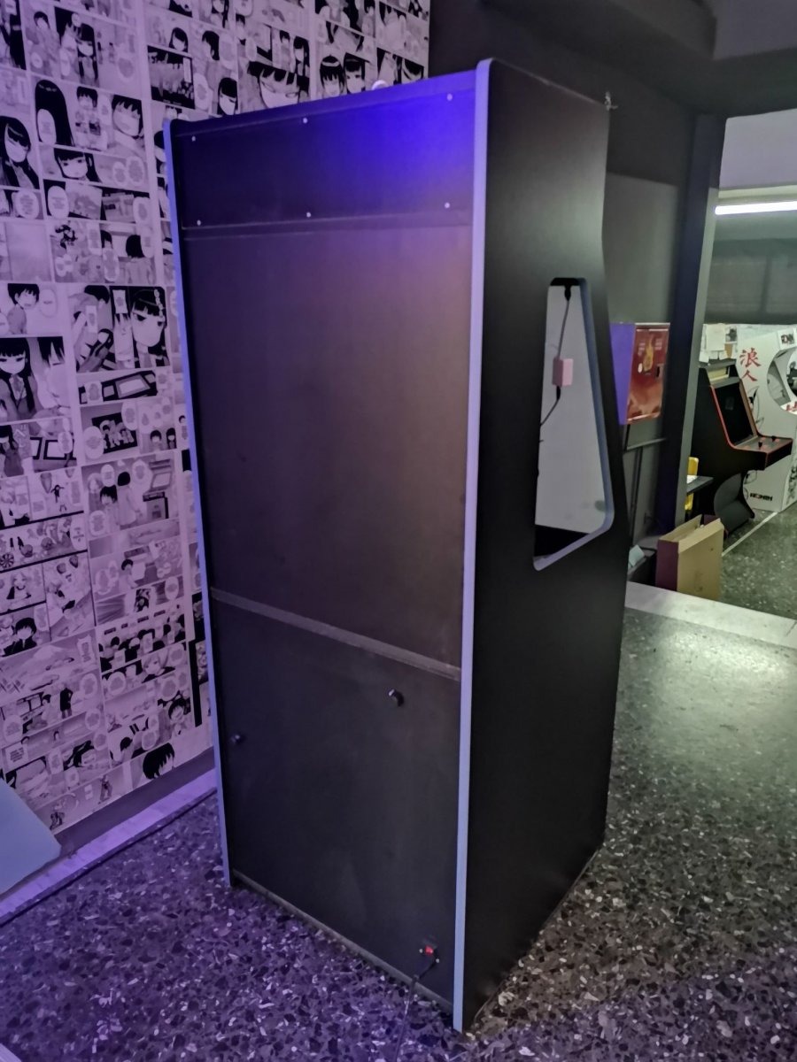

Εδώ η πίσω μεριά του μηχανήματος. Διακρίνονται στη κάτω δεξιά μεριά ο διακόπτης τροφοδοσίας και πιο πάνω και δεξιά ο περιστρεφόμενος διακόπτης που ρυθμίζει την ταχύτητα με την οποία κινείται η κινούμενη πλάκα.

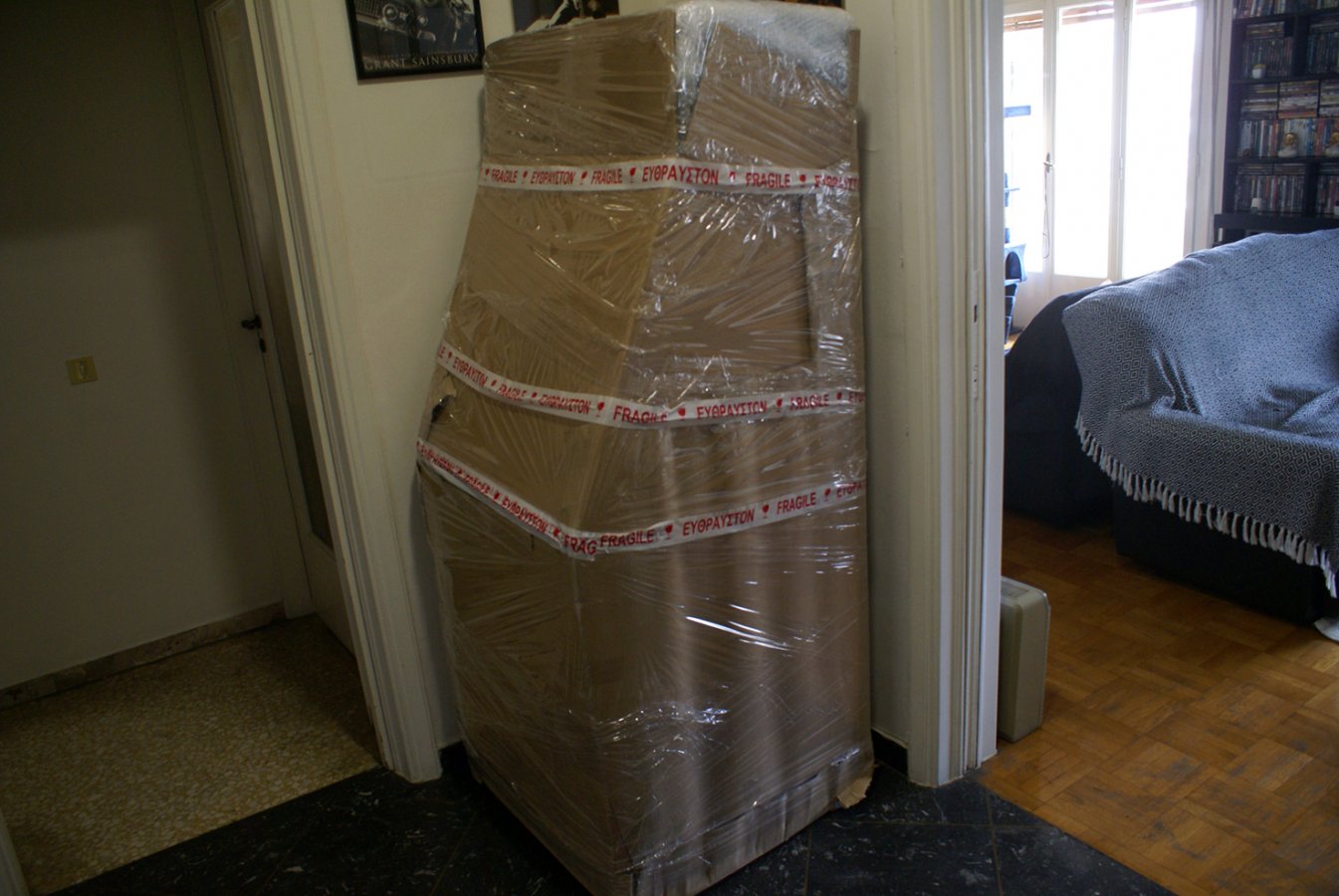

Μου παραδόθηκε στα μέσα Οκτώβρη, άριστα συσκευασμένο.

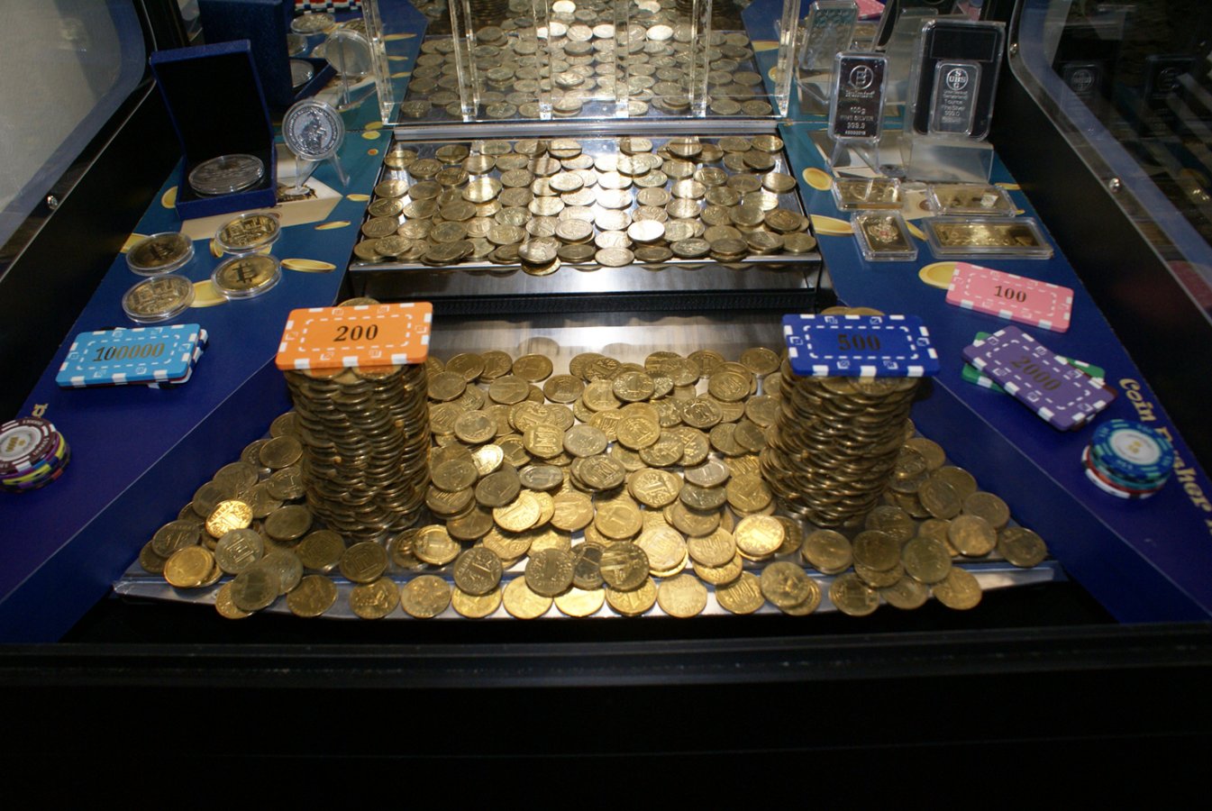

Αλλά ακόμα είχε 2-3 μικρές ατέλειες που έπρεπε να διορθωθούν. Η κυριότερη ήταν να κοπεί και να σατιναριστεί η μεγάλη ατσάλινη πλάκα στο πεδίο του παιχνιδιού. Εδώ την βλέπετε πλέον τοποθετημένη στο coin pusher.

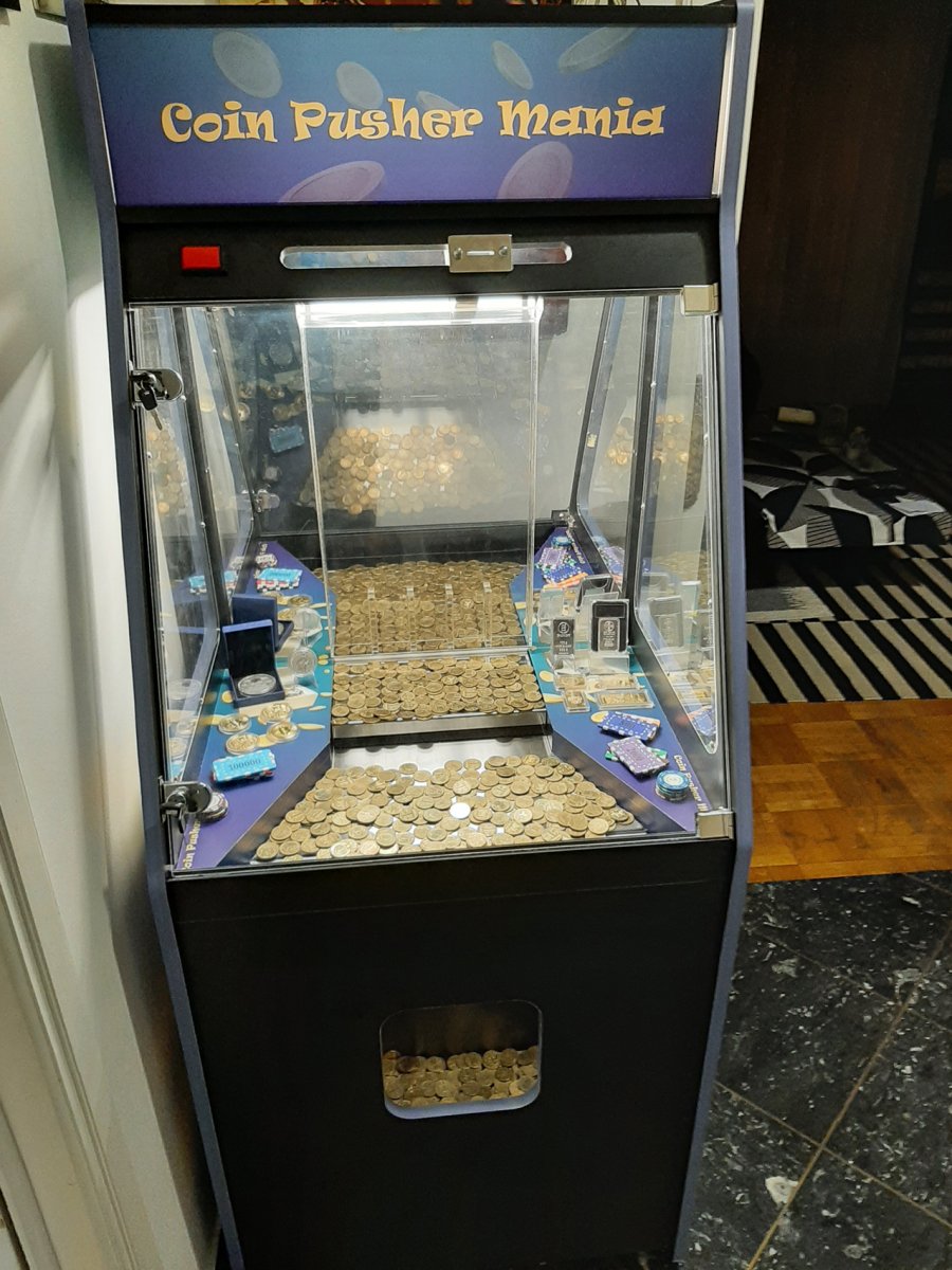

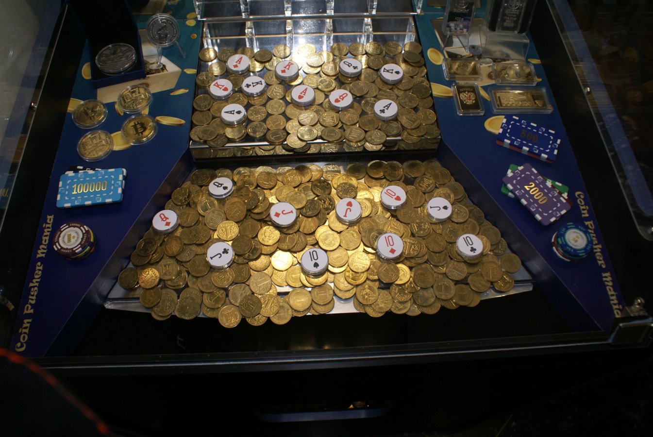

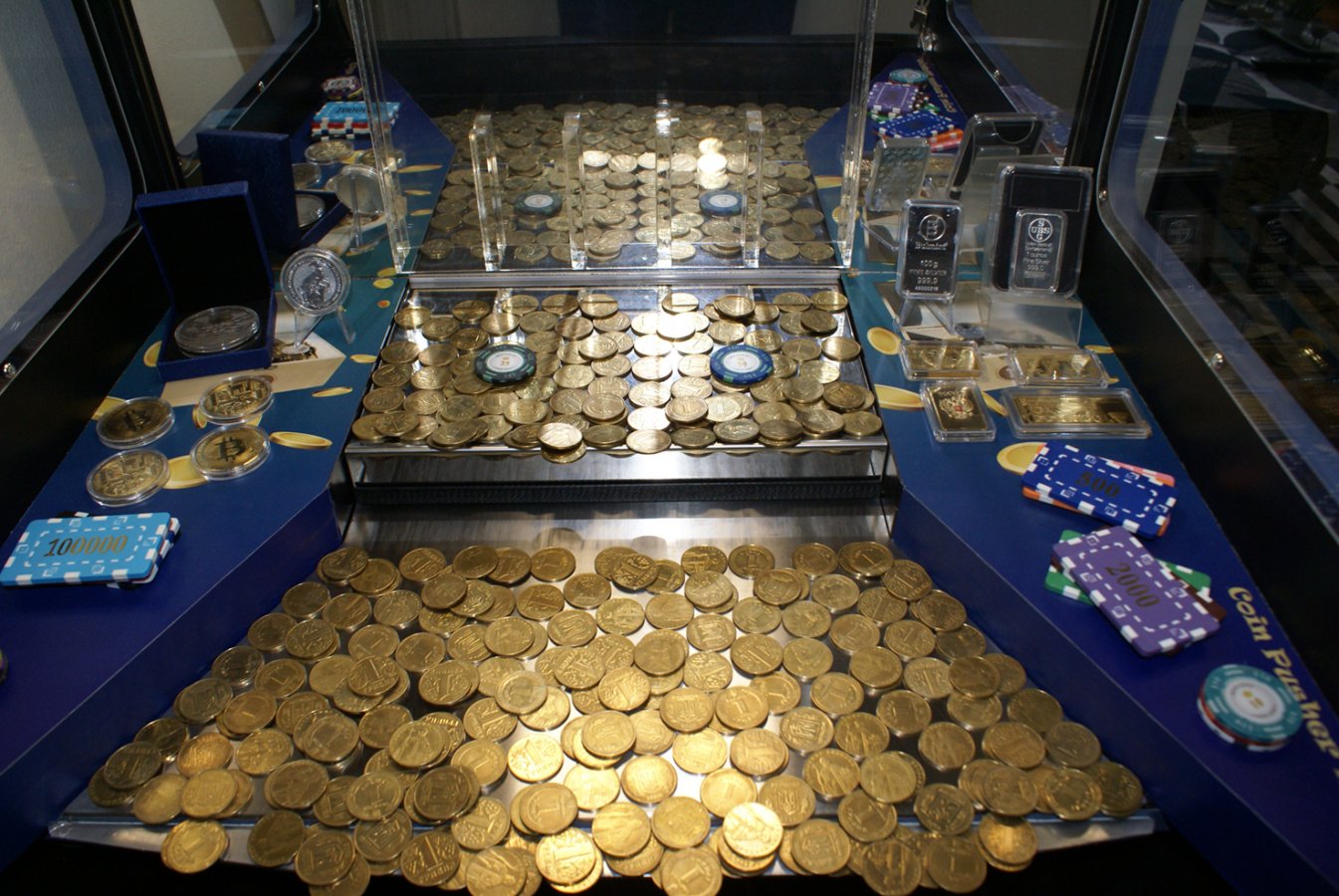

Και εδώ πλέον ολοκληρωμένο, και έτοιμο για ατέλειωτο παιχνίδι. Ακόμα υπάρχουν 1-2 θεματάκια που ελπίζω να καταφέρω να λύσω με τη δική σας βοήθεια και τις συμβουλές. Χωρίς να θέλω να φανώ υπερβολικός, νομίζω ότι πρέπει να είναι το μοναδικό coin pusher που κατασκευάστηκε και συναρμολογήθηκε εξ ολοκλήρου στην Ελλάδα.
