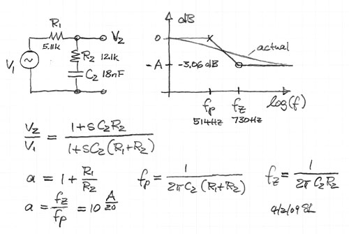

είναι πολύ φυσιολογικό αυτό που ακούς με βάση και την απόκρισή τους. Δεν θα "στρώσουν" ούτε θα μαζευτούν αλλάζοντας καλώδια, είναι πολλά τα dB που πρέπει να πέσουν στις μεσοϋψηλες. Με τα full range μπορει να γλυτώνεις από την ανάγκη για φίλτρα διαχωρισμου, δεν γλυτώνεις όμως από τα προβλήματα τοποθέτησης στο κουτί όπως είναι το baffle step που πρέπει να διορθωθεί ούτως ή άλλως. Επίσης πολλές μονάδες όπως η δική σου παρουσιάζουν φυσική έξαρση σε κάποιο πλατώ συχνοτήτων που πρέπει κι αυτή να ισοσταθμιστει με κάποιο σχετικό φίλτρο. Σε κάθε περίπτωση χρειάζεται μετρητικός εξοπλισμός και εξομοίωση. Ψάξε μήπως κάποιος στο net εχει κάνει ήδη αυτην την δουλειά. Αλλιώς βρες κάποια κατασκευή με αντίστοιχα specs (παραπλήσια εμπέδηση και απόκριση συχνότητας) και δοκίμασε τα φίλτρα που εχουν υπολογιστεί γι αυτήν. Να ξέρεις όμως ότι αυτό ειναι έσχατη, μπακαλίστικη λύση, το σωστό ειναι ένα tailor made φιλτρο για το δικό σου ηχείο.

http://diyaudioprojects.com/Technical/Baffle-Step-Correction-Circuit-Calculator/
Loudspeaker Diffraction Loss and Baffle Step Compensation
Re is the DC resistance = μετράς με ένα καλό πολύμετρο τα ηχεία σου
dB is the amount of attenuation required [decibels] = εδώ παίζεις για αρχή με τα γραφήματα του κατασκευαστή αλλά με καλιμπραρισμένο μικρόφωνο μετράς την υφιστάμενη απόκριση - συχνότητα!
Επίσης μπορείς και με παθητικό ενεργό φίλτρο (υπολογίζεται εύκολα βλέπε φώτο) μετά τον προενισχυτή και πριν από ένα buffer τύπου DCB1 του Salas.
