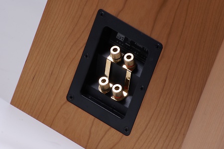

Και κάτι άλλο. Που έχεις συνδέσει πίσω τα καλώδια; Η πίσω όψη του ηχείου είναι κάπως έτσι:
Δεν πιστεύω να έχεις αφαιρέσει τα ελάσματα που συνδέουν τις μπόρνες μεταξύ τους;
Μόλις το διάβασα αυτό που έγραψες βάρεσε σαν καμπάνα στα αυτιά μου και τα είδα όλα!! Άρχισα να ψάχνω που τα είχα βάλει. Πω πω πρωτάρης να ήμουν δεν θα την πάθαινα έτσι!!
