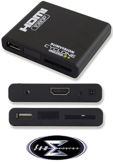

Αγόρασα αυτό:
Cyclone Micro 2+ Full HD HDMI 1080p MultiMedia Player από το Amazon.co.uk.
Είναι μάλλον το ίδιο με το PICO HD 5.1.
Έχουν και τι δύο chipset BOXCHIP F10 , ενώ το Micro 2+ έχει ξεχωριστή ομοαξονική έξοδο πολυκάναλου ήχου από καρφί σε rca
και κοστίζει τα μισά λεφτά από το κατεργημένο.
Αν περάσω στο Micro2+ το firmware του PICO HD 5.1
είναι πιθανό να "κολλήσει";
Η εταιρία δεν δίνει καμία αναβάθμιση στην σελίδα της, ούτε καν το αρχικό firmware. (www.sumvision.com.cn)

Καλησπέρα pandreus! :smile:
Πράγματι, η όλη σύμπτωση δεν μας τυχαίνει πρώτη φορά και το εν λόγω μηχανάκι έχει αναφερθεί πολλές φορές συγκριτικά με το PicoHD 5.1 και σε fora του εξωτερικού. Το θέμα είναι πως ακριβώς επειδή η ομοαξονική έξοδος ψηφιακού ήχου είναι πατέντα της CRYSTAL AUDIO, το firmware του PicoHD5.1 έχει υποστεί και τις αντίστοιχες επεμβάσεις.
Κατά συνέπεια, αν δοκιμάσεις να περάσεις το firmware του PicoHD5.1 στο εν λόγω μηχανάκι, θα σου πάθει ζημιά.
