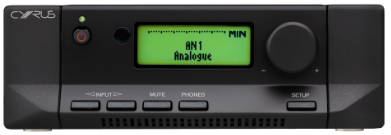

Αν σ άρεσε ο ήχος κοίτα τα μετέπειτα μοντέλα π.χ τον 6 με DAC ,που έδωσε credit o κ. Σταματάκος πριν 4 χρόνια ,αλλά και άλλα μοντέλα, όπως αυτός:
