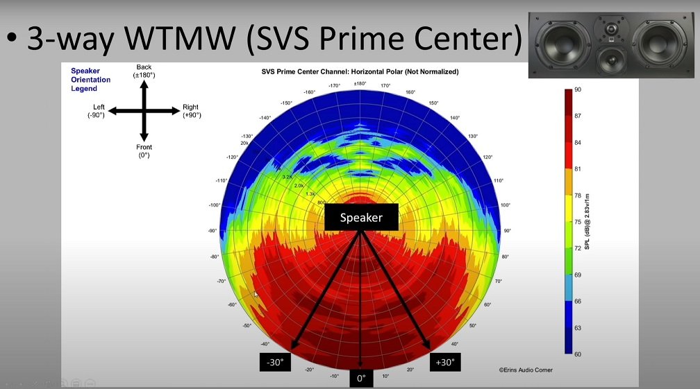

Αν και δεν μου αρέσουν γενικώς τα κεντρικά που είναι WTW (Woofer-Tweeter-Woofer) αν λόγω της απόστασης ακρόασης δεν είναι μεγάλη η απόκλιση σε μοίρες σε όλες τις θέσεις ακρόασης, τότε παίζουν ΟΚ και αυτά.
Βέβαια μετά μπαίνουν άλλα θέματα όπως το πόσο μεγάλο είναι το κεντρικό για να αποδώσει σε μεγάλη απόσταση.
Τι θέλω να πω; Ορισμένες φορές αναλόγως συνθηκών, ένα διαφορετικό κεντρικό, ακόμα κι αν είναι από εντελώς άλλο κατασκευαστή, είναι καλύτερο. Αυτό όμως υπό προϋποθέσεις.
Για παράδειγμα.
Εδώ βλέπεις ένα κακό κεντρικό ηχείο. Βλέπεις όχι καλή διασπορά σε όλο το εύρος συχνοτήτων και κάποιες μεγάλες λακούβες στην απόκριση (suckouts):
Ενώ εδώ βλέπεις ένα εξαιρετικό κεντρικό ηχείο με μεγάλη οριζόντια διασπορά και χωρίς διακυμάνσεις και καταστροφικές λακούβες στην απόκριση:
Τώρα αν κάποιος είχε ως main τα αντίστοιχα ηχεία της σειράς του πρώτου ηχείου, και ήθελε να έχει μεγάλη διασπορά σε μεγάλη γωνία χωρίς προβλήματα, μάλλον θα έκανε πολύ κακή επιλογή αν επέλεγε το κεντρικό του ίδιου κατασκευαστή με τα main.
Κοινώς θα ήταν προτιμότερο να αλλάξει το κεντρικό αν το είχε και να δει μια ολόκληρη άλλη εμπρός τριάδα ηχείων, αν το αντιστρέψουμε για να το φέρουμε στη δική σου περίπτωση.
Αν λοιπόν στη δική σου περίπτωση δεν είναι μεγάλη η απόσταση ακρόασης και επαρκεί το Oberon Vokal και υποθέσουμε ότι θα μπορέσεις να φέρεις τα Oberon 7 με EQ να παίζουν κάπως καλύτερα (δεν είναι απίθανο) τότε πήγαινε στα Oberon 7.
