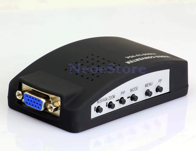

ΜΟΝΟ αν πάρεις ένα εξωτερικό μηχανηματάκι με ρεύμα, παρόμοιο με το παρακάτω, που θα κάνει το σήμα AV/Scart/HDMI σε VGA.
Εγγύηση για το τι ποιότητα εικόνας θα δεις... φυσικά και δεν υπάρχει!

Η τιμή πάντως είναι άριστη! Τόσο πολύ έχουν πέσει αυτά?
PIP ??? What the f***!!!
