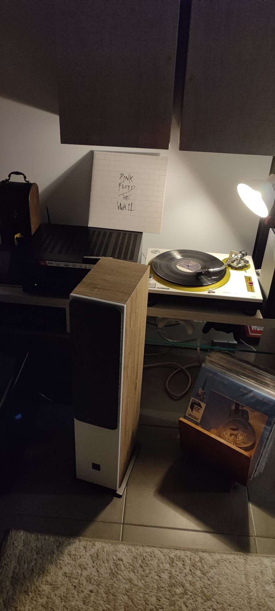

Καλησπέρα στην παρέα
Θα ήθελα όποιος ξέρει να μου πει την γνώμη του.
Χρησιμοποιώ για ταινίες και για μουσική (βινύλιο) τον ενισχυτή DENON 3700H
Η ερώτηση μου είναι εξής.
Θέλω να αγοράσω Stereo ενισχυτη και συγκεκριμένα Denon Pma 2500ne
Θα υπάρξει τοση διάφορα στον ήχο που να δικαιολογεί τα εχτρα 2600€ η μήπως κάνω την ίδια δουλειά με τον 3700?
Ευχαριστώ προκαταβολικα

Ψάχνεις τον ψύλλο στα άχυρα. Αν θες ουσιαστική βελτίωση του ήχου σου, αν δεν δέχεσαι να πετάξεις το πικαπ στην αποθήκη, είναι να φτιάξεις την ακουστική του χώρου σου, από την θέση των ηχείων, την θέση της θέσης ακρόασης, και περιποίηση του χώρου ακουστικά (βαριές κουρτίνες στα παράθυρα, ακουστικά πάνελ τουλάχιστον στα μπροστινά ηχεία στο σημείο της πρώτης ανάκλασης και μια μοκέτα στο πάτωμα).

Κανονικά ναι.
Αλλά πες ότι ΔΕΝ αλλάζεις το βινύλιο ο Θεός να κατέβει στην Γη.
Πρέπει να φτιάξεις τον χώρο σου.
Βασικά αυτό ισχύει είτε παίζεις με βινύλιο, είτε με ψηφιακά, είτε με μπομπινόφωνο.
Ο χώρος ειδικά στο bass region υπερνικά οποιοδήποτε component βάλεις, είτε αυτό λέγεται άλλα ηχεία, είτε άλλος ενισχυτής, είτε τελικός, είτε phono stage, είτε SACD.
Στο σύστημα σου με το πικάπ λοιπόν, ουσιαστική βελτίωση στον ήχο σου μπορεί να δώσει η τελειοποίηση, tuning, του πικάπ (κεφαλή, σύστημα βραχίονα, απορρόφηση κραδασμών, phono stage, κλπ).
Πάλι πιθανότατα θα ψάχνεις και άλλο, και δεν θα βρίσκεις τι, μέχρι να κάνεις ακουστική μελέτη και φροντίδα (ακόμα και αν πρόκειται για μονη αλλαγή η θέση των ηχείων και της θέσης ακρόασης).
