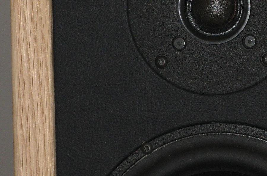

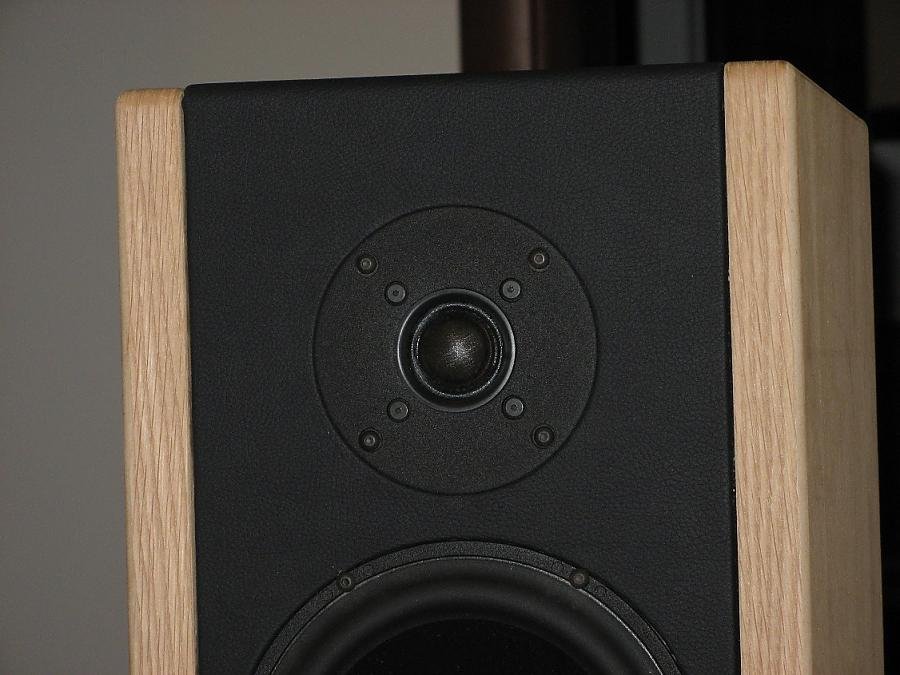

JohnJohn μας δουλεύεις; Δικά σου είναι αυτά τα κουκλιά; :tongue: Μου τρέχουν τα σάλια... Μα καλά πως πέτυχες τις γωνίες; Και το κλείσιμο στις πατούρες των μεγαφώνων πως;
φτύστα καλέ... θα μου τα ματιάξεις! :p και δεν ξέρω να τραβάω και καλές φωτογραφίες. τις γωνίες πώς τις πέτυχα? με τα δάχτυλα.. πόντο πόντο κόλλαγα τα άκρα και κραταγα με τις ωρες, όπως και το γύρισμα στις τρύπες των μονάδων.
Η μπάφλα με το δέρμα είναι διακοσμητική ε; Κολλημένη πάνω σε άλλη επιφάνεια υποθέτω. Αν έχεις κανα σχέδιο θα το εκτιμούσα! Πολύ επαγγελματική δουλειά πάντως.
οχι η κανονική μπάφλα είναι. πριν κολλήσω τα πλαινα, ανοιξα με το router στα ακρα της μπάλφας μικρό λουκάκι για να γυρίσει μεσα η επενδυση. Επισης στις πατουρες των μονάδων, ανοιξα ενα στενό βαθυτερο λουκάκι ώστε να χωθεί μεσα η επενδυση χωρις να την καβαλάει η μονάδα και τυχόν πατήσει πουθενά ασσύμετρα.
Στις αλλαγές καιρού έχεις παρατηρήσει αλλαγή στην όψη; Ή δε τα βλέπει ήλιος; :SFGSFGS5: Φώτισέ με... είμαι στα σκοτάδια ρε γαμώτο...
macgyvergr αν βγούν και τα δικά σου έτσι με βλέπω να ξηλώνω καμια 4άρα μπάφλες... :silly:
στις αλλαγές καιρου γιατι να αλλαξει η όψη? θες να παθω καμια συγκοπή? οχι δεν αλλάζει κάτι.. φτου ξ ξ ξ ξ :D
