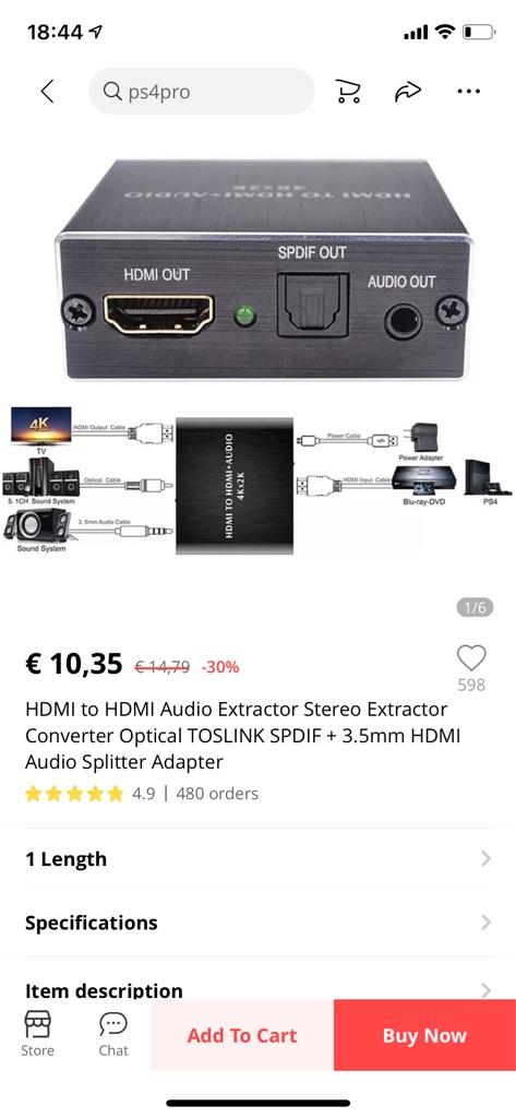

Διαχωρισμός ήχου απο hdmi σε optical
Διάλεξε επιλογή απλό Dolby Digital στην έξοδο του PS 5 (ελπίζω να έχει) και θα δουλέψει η οπτική της TV.
Το πολυκαναλο LPCM δεν περνάει από spdif. Μόνο απλό στέρεο.

Το δοκιμάζω τώρα..
Έχεις δίκιο τώρα το είδα με γεια τα μάτια μου!!
Άρα παίζει αυτή η βλακεία να στέλνει μόνο στέρεο..
Τι να πω, αυτές οι περιγραφές προϊόντων είναι για κλάματα μερικές φορές.
Πάντως στην εικόνα, δείχνει αριστερά σύνδεση σε 5.1 ηχοσύστημα μέσω της οπτικής!!!
Δεν έχει οδηγίες χρήσης με προδιαγραφές;
Δεν παίζει σε καμία δυνατή ρύθμιση, δεν ξέρω αν φταίει το μηχανάκι αυτό ή ο ενισχυτής μου που είναι παλιός..
Αν στο Audio Format Priority εχεις διαλέξει Dolby ή DTS και δεν παιζει, τσεκαρε τις ρυθμισεις της TV σου (ο ενισχυτης δεν θα εχει θεμα με απλο DD και DTS).
