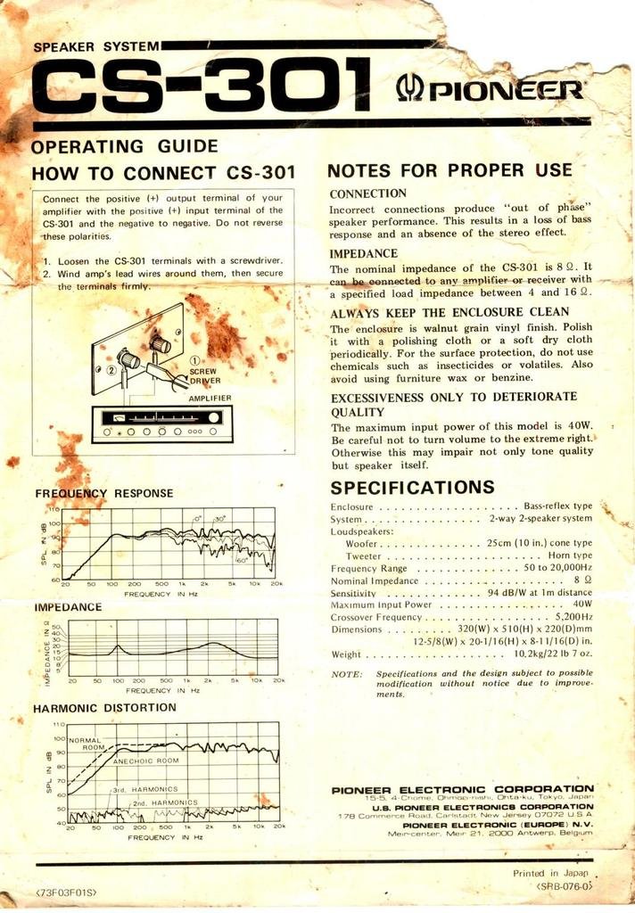

... Γιατί αναφέρει minimum και όχι maximum?
Μαρκετίστικα κόλπα, μπορεί να είναι πχ 14,25W/8Ω και το στρογγυλεύει προς τα κάτω (guaranteed). Δεν υπάρχει περίπτωση να ήταν 2Χ20W/8Ω με μικρή παραμόρφωση και να μην το έλεγαν.

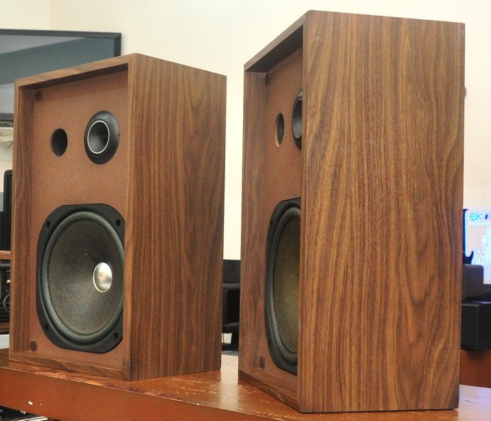

Ο Αξαρλής ήταν ο αντιπρόσωπος της PIONEER, στις αρχές της Ακαδημίας στην πλ Κάνιγγος
Άρα για να καίγεται το tweeter, τσιτώνεται μικρός ενισχυτής με τα ηχεία ή έχει θέμα ο ενισχυτής σε κάποιο κανάλι.
