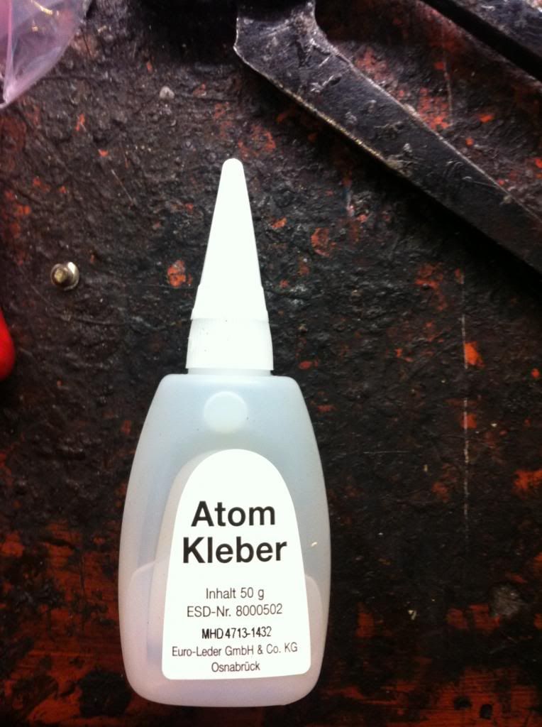

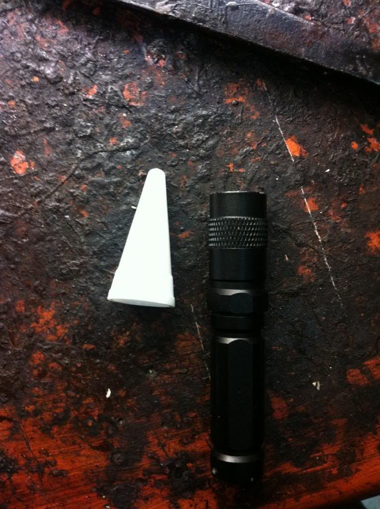

DIY Diffuser για μικρο φακουδακι!!
Δεν ηξερα που να το βαλω..δε ειναι και τιποτα σπουδαιο αλλα αξιζει να το δειτε..
Κοιταζα για diffuser για τον μικρουλι TANK μου, με κεφαλι 15mm...παντου 5-6ευρω.,.. εεε λεω 5/6 ευρα για ενα κομματακι πλαστικο που δε κοστιζει ουτε 10σεντς?.. και δε το αποφασιζα.. μια μερα στην δουλεια μου (τσαγκαρης) επεσε το ματι μου στην κολα μου!!..
Ιδου:
και λεω..Βρε συ το καπακι κατι μου θυμιζει!!!... λες?
Σε χρονο dt, με λιγο ζεστο αερα απο το πιστολι θερμου αερα, το καπακι προσαρμοστικε τζαματα στον φακο!
Φορμαριστικε τακα τακα.. να πως ειναι το κανονικο και να πως το φορμαρισμενο!..
Και VOILA!
Δεν ξερω αν το κανονικο φεγκει περισσοτερο, που δε το νομιζω, αλλα φεγκοβολαει πολυ καλα!! σε απολυτο σκοταδι δε μπορεις να το κοιταξεις κατευθειαν, στραβωνεσαι!..
Αλλα πανω απο ολλα ειναι τζαμπα τελειως!..
Οποτε αν θελετε να το φτιαξετε, απλα ζητηστε το καπακι μιας κολας απο κανεναν τσαγκαρη η απο κανα Τακουνι Εξπρες.. εχουμε με το κιλο!
Ο Ελληνας και η πατεντα ειναι δυο πραγματα που ειναι αλληλενδετα..
Ωραιος Σηφη,η σκεψη και η δημιουργια ευφυεστατη....
Τυφλα να εχουν οι κινεζοι!!
χεχεχεχε πολυ καλο, γενικα ολα τα ABS plastic κανουν για αυτη τη δουλεια. Πολυ καλη ιδεα και εκτελεση. Η αποδοση ειναι εξερετικη.
