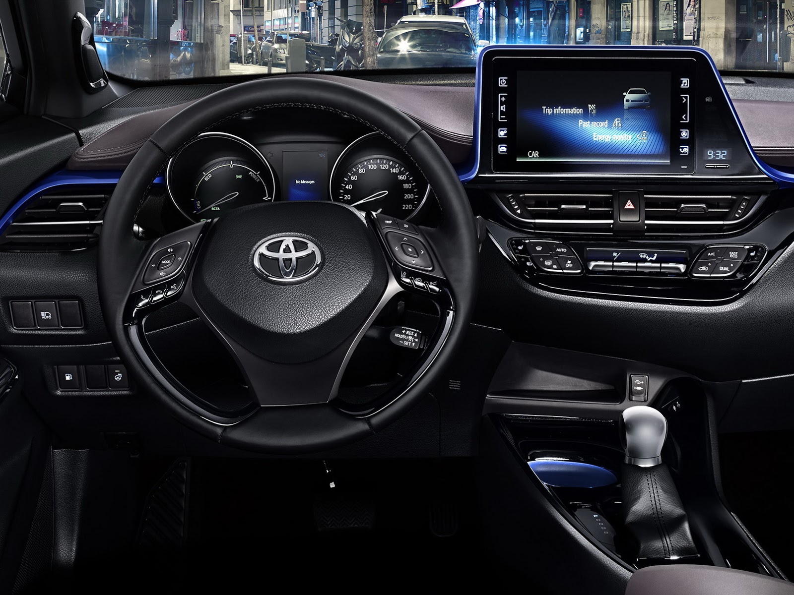

Είναι το TOYOTA CH-R. Το εσωτερικό του είναι αυτό. Όπως βλέπεις δεν έχει κάπου στο ταμπλό ξεχωριστό κομμάτι για πηγή.
Γκουγκλάροντας βρήκα μια φώτο από το πίσω μέρος της πηγής. Με προβληματίζει ότι γράφει 3,6 Ampere που σημαίνει ότι μπορεί να αποδώσει συνολικά λίγοτερα απο 50W δηλαδή κάπου 10 watt ανά κανάλι.
