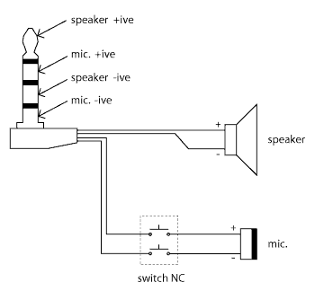

Πως μπορεις να ενωσεις με καλωδιο ακουστικο και μικροφωνο και να ειναι συμβατο με υποδοχη κινητου? Ο λογος που δεν παιρνω καποιο ετοιμο ειναι επειδη δεν βρισκω αυτο ακριβως που θελω. Θελω δηλαδη το καλωδιο να ειναι σπιραλ, ελαστικο να μην εχω προβλημα οταν τεντονεται, και το ακουστικο να εχει αυτο τον βραχιονα που γραπωνει πανω στο αυτι να μην μου πευτει. Ο λογος, για να το εχω μεσα στο κρανος οταν οδηγω μηχανακι σε περιπτωση που πρεπει να απαντησω καποια επιγουσα κληση.
Επειδη δεν γνωριζω απο αυτα, αν το σχεδιαγραμμα αυτο το παω σε ενα οποιονδηποτε ηλεκτρολογο, μπορει να μου το φτιαξει ή μονο συγκεκριμενα ατομα μπορουν?
