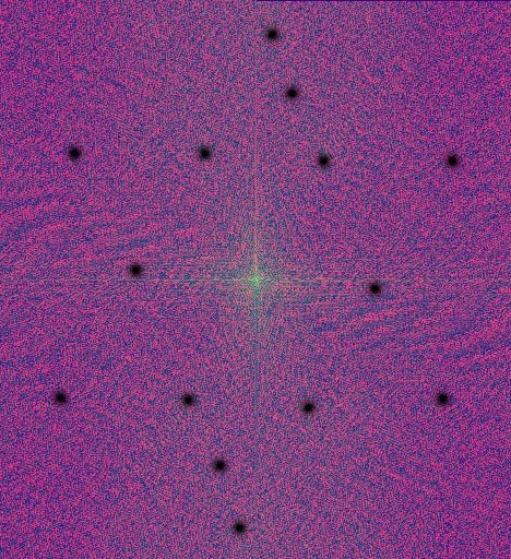

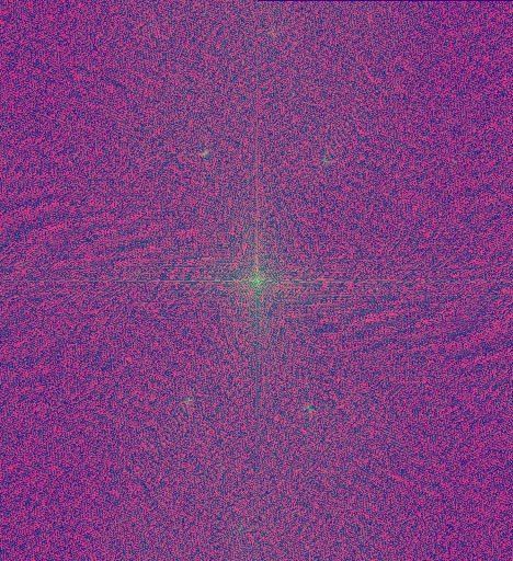

Οταν έχουμε αυτα τα μπιμπίκια που βγαίνουν στο σκαναρισμα, το σωστό είναι πρίν απο οποιαδήποτε επεξεργασία να τα εξαφανίσουμε (σχεδόν).
Υπάρχει ένα εργαλείο για τέτοιες δουλειές (περιοδικός θόρυβος). Την μετατροπή στο πεδίο της συχνότητας με FastFourierTransfomation (FFT) οπότε ο περιοδικός θόρυβος εμφανίζεται σαν στίγματα σε κάποιες (λιγες) θέσεις, σβήσιμο των στιγμάτων με BrushTool, και μετά επαναφορά στην πρότερη κατάσταση με IFFT.
Για περισσότερα ... http://www.dpgr.gr/index.php?page=FourierPS
H διαδικασία που ακολούθησα είναι
- μετατροπή σε RGB απο BW διότι τα FFT/IFFT δεν δουλεύουν σε BW,
- sharpen (για να φαίνονται καλύτερα τα στίγματα),
- FFT,
- brush διαμ. 21, hard 13 (δεν το έψαξα έτσι ήταν ρυθμισμένο απο πρίν,
- IFFT
- despecle για βελτίωση του εναπομείνοντος θορύβου.
Στις φωτο τα 4 τελευταία βήματα.

Εχω εγκαταστήσει τα προσθετα FFT/IFFT και μάλιστα είναι αρκετά παλιές εκδόσεις. Θα ψάξω για κάτι πιό σύγχρονο για να δώσω λινκ αλλιώς είναι αυτα που δίνει το αρθρο στο DPGR.
