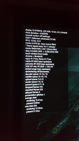

Παίζοντας τώρα με το KODI DSPlayer κατάφερα και έφτασα σε αυτό το αποτέλεσμα:

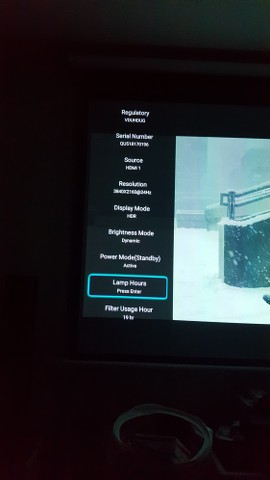

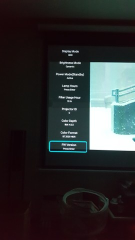

Το θέμα μου τώρα είναι με το τι δείχνει ο προβολέας στο Info.
Αυτή είναι η εικόνα που πήρα απο mkv του Blade Runner 2049 4K 10bit HDR (δεν έχω πειράξει καθόλου τις ρυθμίσεις ακόμα του προβολέα).:
Είναι λάθος τα στοιχεία που βγάζει το info του προβολέα ή παίρνει 10bit και δίχνει 8bit ; :chinscratch:
