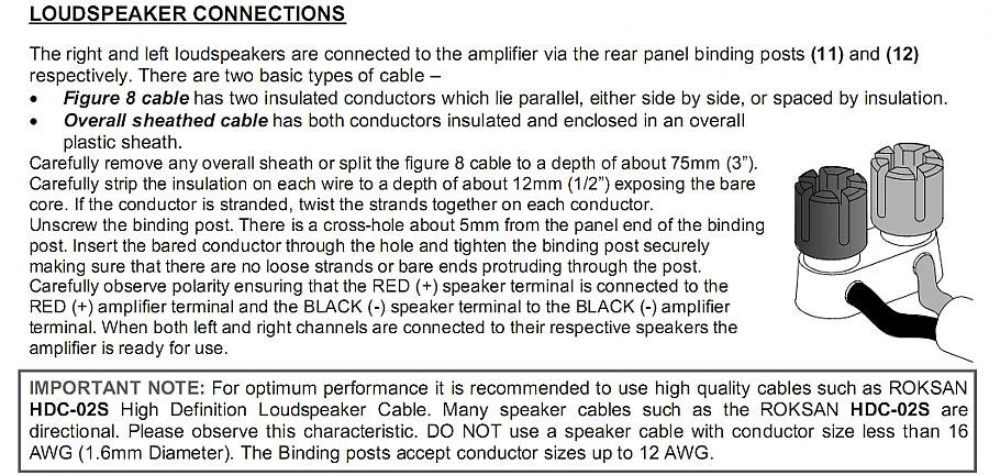

Στο εγχειρίδιο του ενισχυτή φαίνεται ότι δέχεται γυμνό καλώδιο μόνο. Το μεγαλύτερο καλώδιο που υποστηρίζει είναι 12 AWG (αμερικανική κλίμακα) που αντιστοιχεί σε 2mm². Άρα μπορείς για κάθε ηχείο να χρησιμοποιήσεις καλώδιο μεταξύ 1,6 και 2mm².
Το 4άρι καλώδιο που έχεις δεν μπορείς να το χρησιμοποιήσεις (εκτός εάν είναι 2x2mm²). Διπλοκαλωδίωση μπορείς να κάνεις μόνο με καλώδιο από 4x0,8mm² έως 4x1,0mm² (εννοώ ότι μέσα στην εξωτερική μόνωση κάθε καλωδίου θα υπάρχουν τέσσερα καλώδια, το καθένα με δική του μόνωση και θα συνδεθούν:
δύο στο (+) του ενισχυτή
δύο στο (-) του ενισχυτή
από ένα σε κάθε μπόρνα του ηχείου
για κάθε κανάλι
Ελπίζω να βοήθησα
Σωστα αυτα που λες, αλλα εχω την εντυπωση οτι μπορει να υποδεχθει και μπανανες , οποτε λυνεται το θεμα και με τα μεγαλα καλωδια.
Αυτα μου απαντησαν σε ερωτηση μου απο την εταιρια που το αγορασα,
Kandy does accept banana plugs in the back, και If you are using biwire cable (2-4) you should connect the 2 plugs at one end (+ and -) and the other 4 plugs at the speaker end.
Απλα με παραξενευει που δεν αναφερει τιποτε τετοιο το manual.
